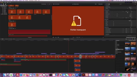

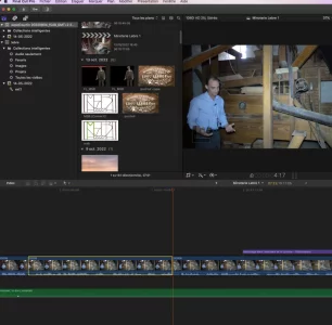

Depuis plusieurs jours je travaillais sur un projet que je rouvrais sans problème Minoterie Lebre. Avant-hier je ne sais pourquoi j'ai trouvé 2 exemplaires Minoterie Lebre et Minoterie Lebre 1.
Ce matin je lance et le montage n'apparait pas dans la timeline comme d'habitude. Sur le coté dans les projets et collection pas de trace ; sauf à un moment la copie d'écran jointe.
Tous les rush sont bien à leur emplacement qui n'a pas varié. Je suis effaré à l'idée de tout devoir refaire ! Merci de vos conseils.

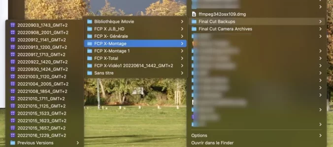

Regrarde sur ton ordi le dossier Vidéos. Sauf si tu l'as localisé volontairement ailleurs, tu devrais y trouver un dossier Final Cut Backups.
Repère le dossier de backup de ta bibliothèque actuelle puis applique la rubrique de l'aide 'Restauration d'une bibliothèque Final Cut Pro'.
A noter que les backups sont dénommés par la date et l'heure. Il te faudra choisi le dernier backup avant que l'incident ne se produise.

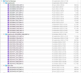

  1. Ai bien trouvé ce dossier ; en voici une copie d'écran ; peut-être que cette duplication est manifestée par 2 dossiers de noms voisins. Dans l'arborescence en date les plus récents sont au 13 octobre (bien que j'ai travaillé hier). Un clic lance FCPX et se solde par le message de l'autre copie d'écran.
  2. Pensez-vous que si je fais une restauration du dossier videos à hier ou avant-hier je retrouverai un fonctionnement normal ?
  3. Mes rushes sont dans le dossier Videos dans un dossier Minoterie Lebre

Il ne faut pas cliquer sur le backup. Il faut suivre la procédure de l'aide : https://support.apple.com/fr-fr/guide/final-cut-pro/ver85d95b8a9/10.6.2/mac/11.5.1
Je suppose que tes projets en détresse se trouvent dans ta bibliothèque 'Expocourtin'.
Si oui et si tu t'appuies sur le backup du 13/10, tu devrais retouver ta bibliothèque dans l'état où elle se trouvait ce jour là à cette heure là.
Pour le reste, je vois mal comment spontanément ton projet Minoterie lebré a pu se dupliquer sans aucune action malencontreuse de ta part…
J'utilise FCP X depuis sa sortie en 2011 et je n'ai jamais vu pareille chose.

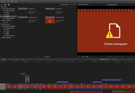

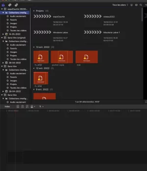

Voici l'aspect de mes bibliothèques et projets. A noter un doublon car à un moment on m'a demandé si je voulais garder ou effacer ett j'ai opté pour garder

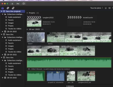

Le problème est que tu as 3 bibliothèque ouvertes et semblant être identiques :
  • Sans titre (original)
  • Sans titre
  • Sans titre
Je me demande d'ailleurs comment as-tu commis l'exploit d'ouvrir 3 bibliothèques du même nom ?
Or dans ta première capture d'écran, c'est la bibliothèque Lebre qui est ouverte et qui contient le projet Minoterie…. Où est cette bibliothèque ? Il faudrait que tu la retrouves sur ton DDI.
Si tu la retrouves, ferme les bibliothèques sans titre, et double clique sur la bibliothèque dénommée lebre, c'est celle qui contient le projet minoterie.

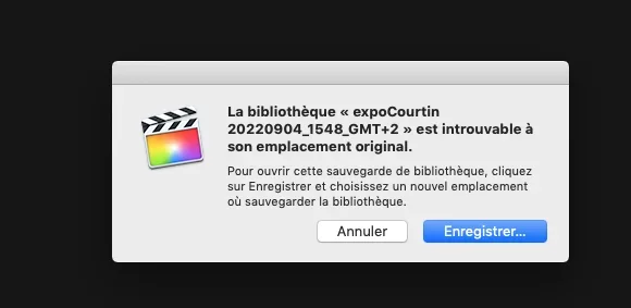

L'ouverture de cette bibliothèque réputée introuvable me donne tous les éléments mais en introuvables (copie jointe)
Ai retrouve la bibliotheque lebre mais une fois ouverte elle aussi me donne les rushes et le montage en rouge ! Je crois que je vais tout recommencer !

Mais avant de recommencer me conseilles-tu de tout supprimer de mon disque (dossiers backups et autres bibliothèques, désinstallation FCPX, bref revenir vraiment à un truc vierge ?
Avant de tout balancer, positionne toi sur la bibliothèque ExpoCoubertin20220 et suis la notice d'Apple que je t'ai indiquée pour utiliser le backup du 13/10, tu devrais alors tout récupérer.

Faute de parvenir via ce protocole d'Apple que tu m'as indiqué et que j'ai bien tenté 5 ou 6 fois avec le même message de bibliothèque introuvable j'allais te contacte en message pour te demander de prendre la main via anydesk de ma situation !
Mais, la bibliothèque ExpoCourtin20220 étant sélectionnée, j'ai trouvé dans les articles du menu Fichier l'item Relier les fichiers -> dossier d'origine ; j'ai indiqué mon répertoire Minoterie Lèbre et opté pour relier tous les fichiers ! Et là bonheur suprême j'ai vu mes plans réapparaître et ma timeline se remplir !
