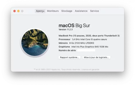

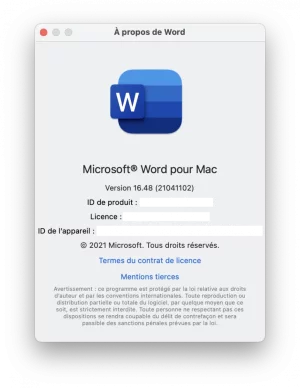

Les captures d'écran des caractéristiques du Mac et de la version de Word sont également rattachées à ce forum et au lien ci-dessus.
La version de Word que j'utilise n'est pas un abonnement 365 mais une licence en "volume".
J’ai essayé sur le MacBook Pro 16 pouces d’un proche et aucun problème de ce type, c’est très précis. Pareil sur un PC Windows équipé d'un Core i5 (8ème génération) et de 8 Go de RAM...
