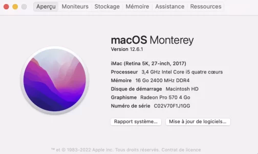

voila ma congfiguratin cf photo en piece jointe
Mais mon soucis ne se limite pas à mais données personnelles
J'ai depuis toujours transférez les photos de mon iPhone sur mon iMac.
un ami m'a mis en garde qu'en faisant une réinstallation du système avec un formatage classique, la personne qui achètera mon iMac pourra s'il le souhaite récupérer toutes ces photos
Je sais pas vous, mais savoir qu'un inconnu peut potentiellement avoir un roman photo de toute la vie de votre famille, àa ne m'enchante pas trop
en plus j'ai évidemment des photo de mes carte bancaire, compte etc
J'aimerai donc juste pouvoir faire ce formatage en deux passes qui rend quasi impossible la récupération de ces données avec les logiciels de récupération du marché

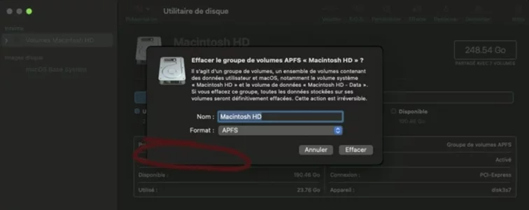

oui c'est ce que j'ai fait, et au moment de formater l'onglet "option de sécurité" qui permet justement de définir le niveau de formatage n'est pas disponible (cf la capture d'écran ci dessous)
Donc à priori, je n'ai aucune solution? sauf celle de changer le disque dur interne?

J'ai essayé et même au plus haut niveau de l'arborescence, le bouton "option de sécurité" n'est pas disponible :-(
