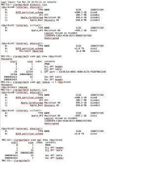

Suite à une mauvaise manipulation, on a forcé la lecture de mon disque dur externe sur un pc (suppression de périphérique, désactivation de l'appareil, puis réactivation) et il n'est maintenant plus lisible sur mon macbook pro.
Sur les conseils d'un ami (qui a suivi une partie du thread), il m'a aidé à comprendre qu'une partition (microsoft reserved) avait été créée par le pc pour tenter d'accéder au DD. Grace aux anciens messages du thread, il m'a donc aidé à supprimer cette partition via Terminal mais je n'arrive toujours pas a accéder à mon disque dur.
Voici où j'en suis arrivé avec terminal (capture d'écran ci-joint)
Mais n'y connaissant rien à terminal je me retrouve bloquée.
Quelqu'un aurait-il une solution pour avoir accès à mon disque à nouveau sans avoir à le formater ?
Merci beaucoup d'avance !
Bonjour Claraig
Évite de poster des tableaux du terminal sous forme de capture - surtout avec des sous-lignages en pointillés rouges qui rendent la lecture pénible. Un tableau posté en mode image de surcroît interdisant des citations de sections du tableau > à la différence d'un tableau posté en mode texte.
Repasse la commande :
sudo gpt show disk2
  • qui affiche la distribution des blocs du DDE
Poste le retour en copier-coller > en veillant à faire le coller dans un Bloc de code par le procédé suivant -->
- en bas de cette page des forums MacGé => utilise le menu ...▾ (à droite de la bobine souriante) dans la barre de menus au-dessus du champ de saisie d'un message > sous-menu : </> Bloc de code => tu fais ton coller dans la fenêtre de code et Continuer.​

Voici donc :
Last login: Tue Mar 24 22:55:46 on ttys000
Restored session: Mar 24 mar 2020 23:26:25 CET
MAC-CG:~ claragirbal$ sudo gpt show disk2
Password:
       start        size  index  contents
           0           1         PMBR
           1           1         Pri GPT header
           2          32         Pri GPT table
          34  3906963389
  3906963423          32         Sec GPT table
  3906963455           1         Sec GPT header
On voit bien une bande d'espace libre -->
   34  3906963389
  • qui commence au bloc34 et a une extension de 3906963389 blocs (de 512 octets = 2000.36 Go)
Afin d'avoir une orientation quant à la recréation d'un descripteur GPT de partition -->
- questions : est-qu'il y avait un seul volume sur le disque du DDE ? - ce volume était-il en format jhfs+ (Mac OS étendu journalisé) ? - ou dans un format Windows (FAT-32 ou exFAT) ?​
