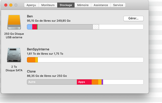

J'ai effacé le clone et refait un backup. (en désynchronisant des programmes et ma dropbox).
Par contre, Ben a bien été vidé ... mais toujours 22 Go... Ça je pige pas ...
Quand je vais dans Mac/A propos de ce mac/Stockage, j'ai ceci ... https://prnt.sc/qnoekt
Une idée?

Il doit y avoir des snapshots rétenteurs d'espace disque.
- passe la commande :​
tmutil listlocalsnapshots /
  • qui liste les snapshots associés au volume Ben démarré (snapshot : instantané imageant un état passé du volume et retenant les blocs correspondants à l'état verrouillé - même si tu supprimes des fichiers)

Ah ! d'aaaaccord :hilarious:
- va à : Menu  > Préférences Système > Time Machine => décoche la case : "Sauvegarder automatiquement". Ce cochage induit la création périodique de snapshots rétenteurs d'espace disque.​
Puis passe la commande (copier-coller) :
sudo tmutil thinlocalsnapshots / 99000000000000 4 ; say 'ENFIN TERMINÉ LA PURGE'
  • à validation > une demande de password s'affiche (commande sudo) => tape ton mot-de-passe de session admin en aveugle - aucun caractère ne se montrant à la frappe - et revalide
  • la commande supprime en lot les snapshots. Attends d'entendre une voix déclarer : "Enfin ! terminé la purge..." en signal de fin.
Poste l'affichage retourné.

La case "Sauvegarder automatiquement". est déjà décochée :(
J'ai tout de même passé a commande ai j'ai entendu la voix (terrible!!!)

On n'était pas synchronisés. Je vois que tu as supprimé les snapshots et que le volume Ben a baissé à 172 Go d'occupation. Tu n'as donc plus de problème d'espace de ce côté là.
- est-ce que ta mise à jour du Clone est destinée à te permettre de rétrograder à Mojave si Catalina ne te convenait pas ?​
