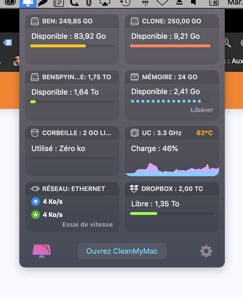

Je vois donc que tu as un SSD externe de 250 Go > avec un format apfs > et un volume de démarrage Ben.
En ce qui concerne la distribution interne : 2 disques -->
- un SSD de 121 Go ayant une partition CoreStorage Macintosh HD & une partition booter Boot OS X auxiliaire > mais sans volume logique exporté de la partition CoreStorage. Manifestement un disque sans emploi actuel.​
- un HDD de 2 To avec 2 volumes : un grand volume de stockage BenSpyInterne & un volume Clone qui a des chance de receler un clone du volume de démarrage Ben.​
Questions (pour me remettre à jour de cette distribution) :
- pourquoi n'as-tu pas un Fusion Drive associant le SSD et le HDD internes ?​
- pourquoi laisser le SSD interne indépendant avec une configuration CoreStorage plantée qui le rend inservable ?​
- pourquoi le volume Clone (clone de Ben) est-il en format jhfs+ classique > alors que le volume source Ben est en format apfs ? - et dans ce format jhfs+ > pourquoi Carbon Copy Cloner n'a-t-il pas alors créé une partition de secours Recovery HD en-dessous de Clone ?​
Tu diagnostiques bien la distribution externe et interne.
Je suis incapable de répondre à tes questions par contre :(
C'était ce que nous avions configuré ensemble il y a 1 an et demi.
À titre personnel, je souhaite que mon Imac démarre via le SSD (ce qui est le mieux je pense ?), pour que l'Imac ne doivent pas charger tous les programmes principaux et les faire tourner. Aussi, je suis preneur de la meilleure solution à tes yeux ...
Je ferai ce que tu considères être le mieux en terme de stabilité, de rapidité avec toujours une copie en interne (sur le Imac), pour etre assuré en cas de plantage ... Voir meme de faire un backup automatique de ma config ailleurs (où et comment faire?).
Après si tu as l'occasion de relire rapidement la totalité de nos échanges dans ce post, peut etre tu pourras répondre à tes propres questions :) ...
on peut repartir de "zéro" si tu le souhaites.
(juste que je conserve mes fichiers et programmes bien sur ) ..;
