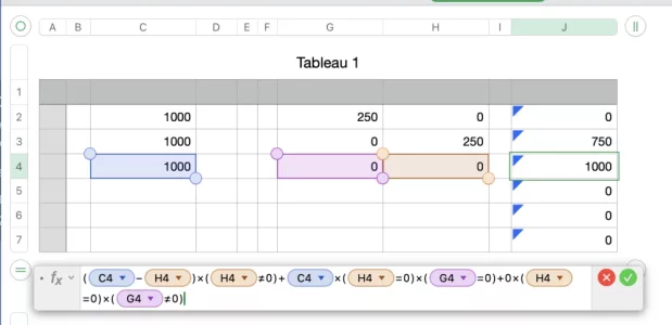

Je n'ai pas mon Mac sous la main, du coup j'ai testé avec succès seulement avec Numbers sur iOS, il y a peut-être quelques paramètres supplémentaires sous MacOS...
Je viens de récupérer mon Mac, alors en effet, l'utilisation d'expressions booléennes donne un petit avertissement signalé par le triangle bleu, mais le calcul se fait, et me parait conforme aux résultats que tu attends
Re !
Alors @Gerapp38 un très très grand merci !
J'ai tout repris avec ta méthode et ça fonctionne PAR-FAI-TE-MENT.
Mes anomalies venaient davantage de mes cellules H et G donc les formules n'étaient pas parfaites : tant je mettais X="", tantot X=0 et même X="0".
En remettant tout en ordre pour correspondre à ta formule, c'est impeccable.
Merci beaucoup.
Je vais d'ailleurs biiiiien garder ta méthode par le tableau et retranscrire ensuite à ta façon pour les chose un peu complexe et ne pas imbriquer des SI à m'y perdre.
Merci tout le monde
