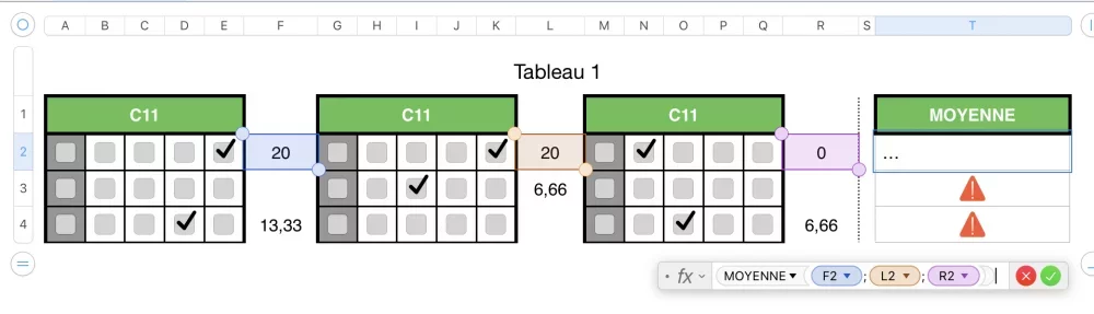

Je dois réaliser une moyenne sur une série de cellules. Je sais la fonction moyenne le fait très bien même si une cellule est vide seulement là j'ai un triangle me disant que "les nombres ne peuvent être divisés par zéro"

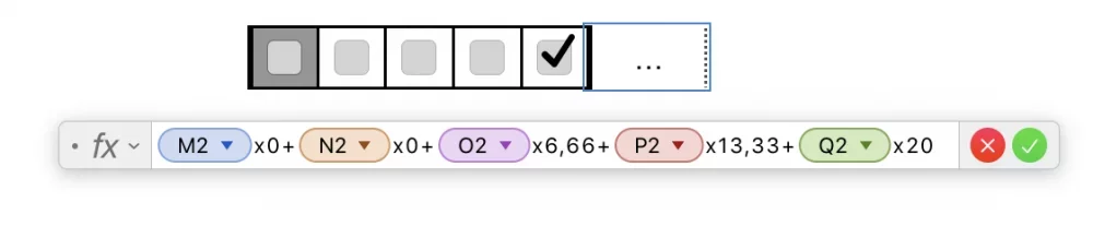

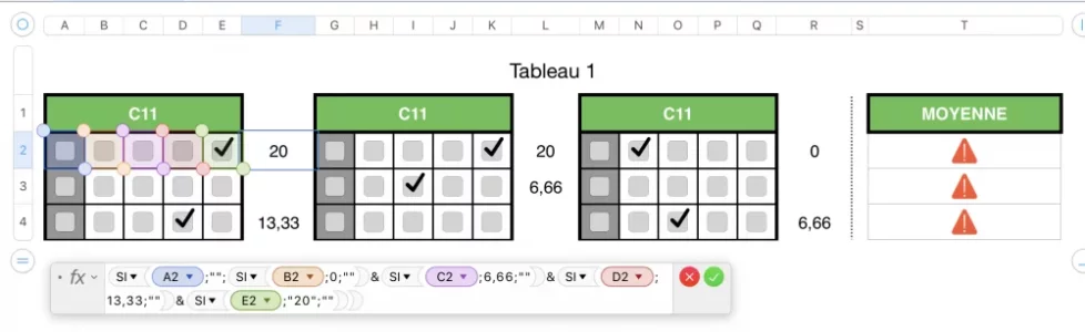

Alors ces cellules contiennent une formule vers 5 cases à cocher pour un résultat selon la case cochée : vide - 0 - 6,66 - 13,33 - 20
Est-ce que cela vient du fait que ces cellules sont au format de données texte (impossible de modifier le réglage) ?
Est-ce qu'il existe une formule plus simple que celle ci-dessus qui permettrait que la moyenne marche ?
En image un fichier basique avec 3 colonnes (sachant qu'au final j'en aurais entre 15 et 25).

Pourquoi faire la formule en F2 en concaténation de texte et pas en addition (ça serait tout de même plus simple et logique) ? Si tu tiens vraiment à garder le formatage en texte, tu peux modifier ta formule =MOYENNE() en convertissant les textes en nombres avec la fonction CNUM() :
=MOYENNE(CNUM(F2);CNUM(L2);CNUM(R2))

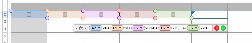

Pour faire le calcul en numérique, voir cet exemple :
En F2, j'ai mis un "Format personnalisé" pour que l'affichage soit blanc quand la valeur est zéro. Problème, je ne connais pas précisément le contexte, je ne sais pas ce que tu veux/dois faire... ;)

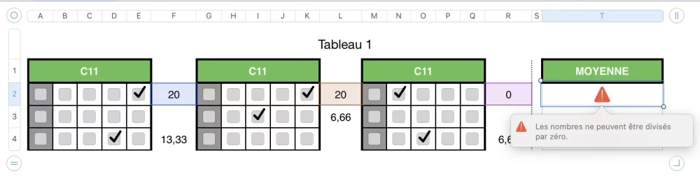

Comme tu vois, ça ne marche pas j'ai une erreur :
Capture d’écran 2021-02-28 à 18.53.44.png Capture d’écran 2021-02-28 à 18.54.05.png

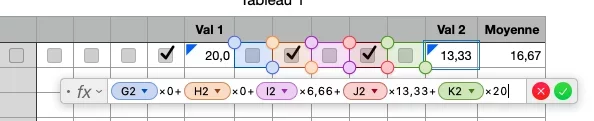

Numbers 10.1 en poche et là ta formule marche avec juste un SI(G2;"";H2×0+I2×6,66+J2×13,33+K2×20) pour retirer ce 0 si par non évalué.
Et du coup le calcul de la moyenne aussi.
