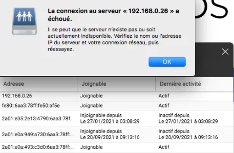

Tu as coché "Activer le partage de fichiers" dans Partages Mac OS ?
oui j'ai bien coché "activer le partage de fichiers sous Mac Os" et l'accès était possible il y a moins d'1 mois !
le ping arrive bien. Depuis l'interface http://mafreebox.freebox.fr cette adresse IP interne est bien considérée comme joignable mais depuis le finder "pas d'accès au serveur"

je me réponds à moi-même : avec l'aide d'un informaticien mon pb est résolu : l'accès depuis le finder était refusé pour une stupide question de mot de passe erroné. désolé d'avoir polluer ce post.

Stupide peut-être pas, mais il serait intéressant de savoir quel mot de passe était erroné, celui de ta ta session, de ton compte Free ?
