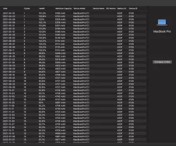

J'ai acheté un MacBook Pro M1 sur le refurb en Avril 2021. Je l'utilise quasi à la maison du coup il reste sur secteur. Cependant, j'ai remarqué sur coconut un problème car j'ai 14 cycles depuis mon achat mais la capacité à fortement diminué! Est-ce normal ou pas?

Normal, je dirais non, ta batterie a peu servi et est récente, elle devrait avoir plus de capacité.
Mais pas anormal non plus, tant qu'elle est à plus de 80% Apple ne considèrera pas qu'elle est impropre à l'utilisation.

Que la batterie soit sollicité ou pas, et elle l’est quand même un peu lorsque la machine est utilisée sur secteur, sa capacité diminue régulièrement. L’« usure » me semble élevée pour une machine ayant moins d’un an, mais si tu décharges peu la batterie, le contrôleur peut avoir des difficultés à estimer la capacité réelle. Dans ce cas, mieux vaut effectuer un cycle d’étalonnage : décharge la batterie jusqu’à l’extinction complète de la machine, puis recharge la batterie sans utiliser la machine.

J'ai effectué ce que tu as dit.
Mais rien ne s'est amélioré.
Je poste une photo détaillé du cycle par coconut.

Hum, intéressant. Ces cycles très longs ne sont pas forcément idéaux, même si macOS essaye maintenant de contrer les effets de l'utilisation prolongée sur secteur. Est-ce que la machine a pris un coup de chaud ou, surtout, un coup de froid ?
