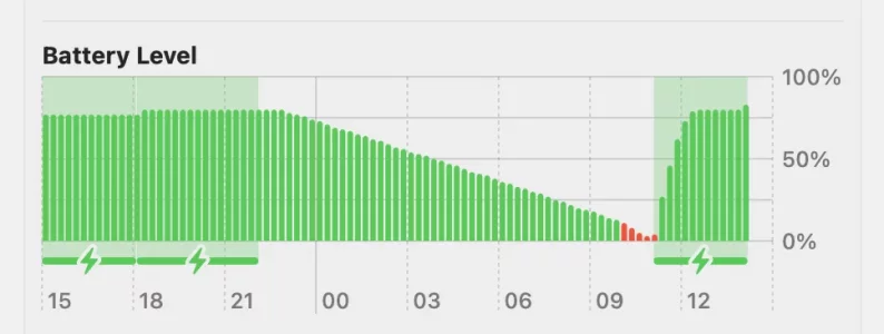

J'ai un macbook pro 13" M2 et en une nuit la batterie se vide complètement (ordi débranché) capot fermé. J'ai l'impression que la machine ne se met pas en veille quand le capot est fermé (en plus il ne me demande pas de mot de passe quand je reouvre le capot).
Pour vous dire j'ai l'impression que la batterie se décharge plus vite capot ferme que capot ouvert avec utilisation légère.

J'ai un macbook pro 13" M2 et en une nuit la batterie se vide complètement (ordi débranché) capot fermé. J'ai l'impression que la machine ne se met pas en veille quand le capot est fermé (en plus il ne me demande pas de mot de passe quand je reouvre le capot)...C'est assez pénible comme problème :-(

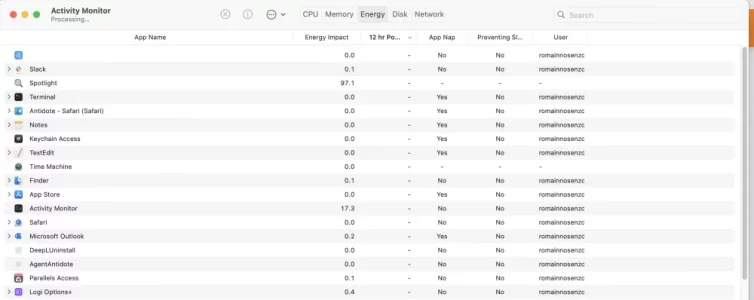

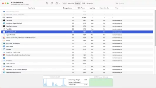

Tu peux faire une capture du Moniteur d'activité, onglets Processeur et Energie ?
Note : je viens de redémarrer l'ordi. J'ai vu ce matin avec le peu de batterie qui me restait qu'il y avait deux applications en Yes sur la colonne "Preventing Sleep Mode" : Safari et Antidote 11. Mais c'est pas la premiere que ca arrive. Et si je ferme le capot et le réouvre un peu après je n'ai pas de mot de passe a rentrer (ce qui me pose quelques souci au niveau sécurité)
Un processus en cours peut-être ?
Spotlight à 97% c’est à creuser.
Quelle est l’autonomie la journée quand tu t’en sers ?
