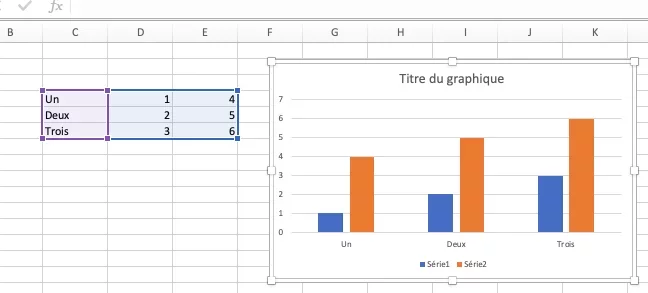

Peut-être un classique problème de préférences corrompues ? Essaye (après avoir quitté Excel) d'aller dans le dossier ~/Bibliothèque/Containers pour supprimer le dossier com.microsoft.Excel qui s'y trouve... Pour ma part, en tout cas, pas de souci avec les graphiques :

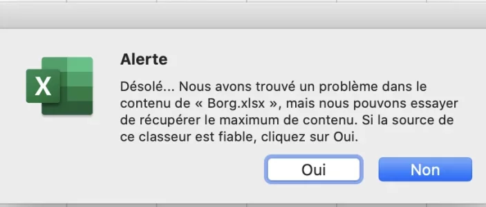

J'ai supprimé le fichier que tu m'as indiqué mais cela n'a pas corrigé le problème. Quand j'ouvre un fichier existant contenant un graphique voici le message reçu :
Si je clique sur oui :

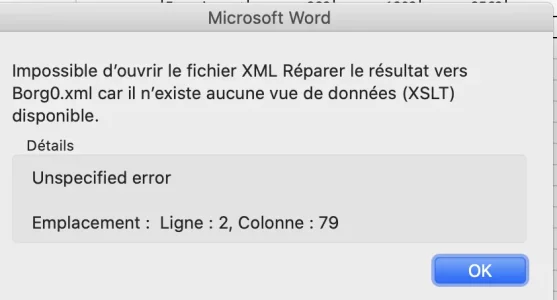

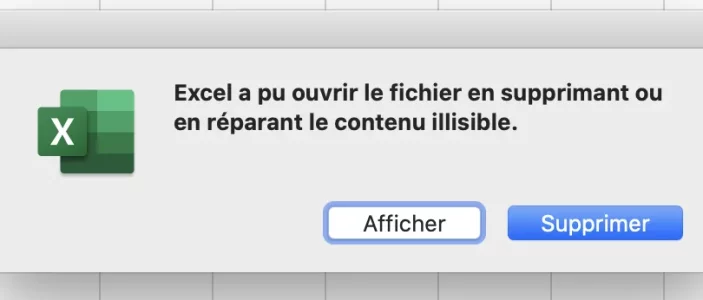

Je clique sur afficher :
En cliquant sur OK ll fichier s'ouvre mais sans graphique.

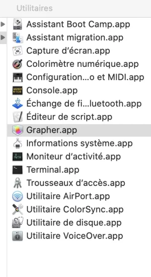

Merci encore pour toutes ces précisions. Je n'ai aucun utilitaire qui se lance au démarrage et j'en ai très peu :
J'ai également peu d'applications et aucunes nouvellement installées.
Pour les processus du moniteur d'activité, est ce qu'il y a un risque si je supprime ceux qui sont sous mon nom d'utilisateur sans toucher aux "root" et autre noms ? Je n'en vois aucun qui fait référence à des polices de caractères ou d'orthographe. Y a-t-il un moyen d'en suspecter certains plus que d'autres ?
Ce n'est pas de ceux-là (les utilitaires de macOS) qu'il est question. Je parle des petits machins qu'on installe par-ci, par-là (on en voit certains dans la partie droite de la barre des menus, par exemple), des anti-virus et autres "protections",... Peut-être un bilan avec EtreCheck te permettrait-il d'y voir un peu plus clair. Tu peux aussi regarder dans le panneau de préférences système "Utilisateurs et groupes" s'il y a quelque chose dans la section "Ouverture" de ton compte utilisateur...
