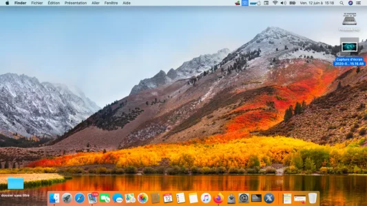

le site que je t'ai indiquer est le meilleur dans le monde du hackintosh a ma (( connaissance )) , se que je sais faire c'est grace a se forum et surtout au travail de chris , qui ma consacrer personnelement beaucoup de temps . si tu veut profité du savoir de se site , il te faut t'inscrire accepté et surtout (( lire la charte de se forum )) , te présenté dans le section adéquate et ensuite ouvrir un sujet dans la bonne section , tu aura toutes les réponse que tu désire .
tu crée AVEC UN DE TES MAC ta clé USB avec clover en mode """ESP""" et ton OS de MacOS X Hight Sierra , ne te précipite pas , prend ton temps . je t'indiquerais les bon choix a effectuer dans clover si tu as besoin . tout sera fonctionnel du premier cout , sauf le son et la wifi si ta carte n'est pas compatible , QUE NOUS REGLERONS UNE FOIS L'INSTALLATION DE MacOS X EFFECTUER SUR TON PC .
OUBLIE CLOVER si tu le desir , pour ton pc il y a 10 fois mieux mais avec des conditions de configuration du bios . aucune erreur de permise .

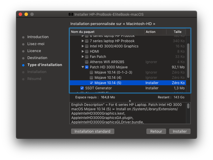

vue que ton pc est un hp probook 6560b , tu peu faire ton hackintosh directement avec le lien de cette outil :
tu trouvera également une vidéo sur youtube concernant se programme d'installation spécifique au probook , entre autre .
la tu as tout pour faire , a toi de joué et viens nous présenté ton travail , cela avec de belle image , voir faire un tuto .
si tu suis bien le lien ci dessus tu aura ceci , sans les options que j'ai ajouté a mon hight sierra . je viens juste de le faire pour te démontrer que le programme fonctionne parfaitement sur un SSD de 120Go sur hp probook 6570b .
tout est reconnu nativement wifi etc etc . toi sur le 6560 tu sera en HD3000 .
PS : Cela ne change rien pour la wifi , car si ta carte n'est pas compatible tu devra la changer également si tu utilise se programme , attention avec se programme aucune erreur n'est permise , car si non tout sera a recommencer depuis le debut , donc soit attentif .

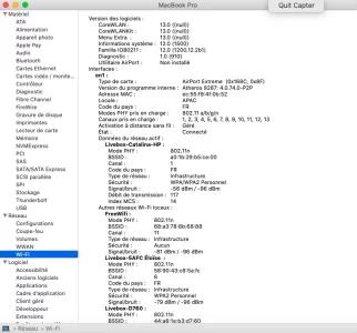

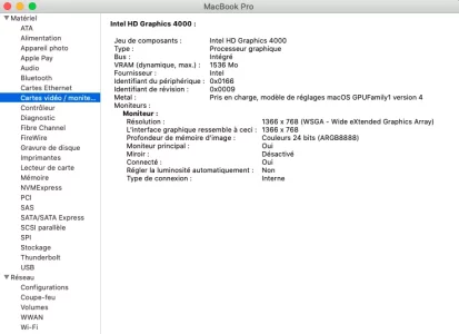

    83,3 KB · Affichages: 204

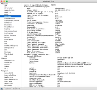

    140 KB · Affichages: 216

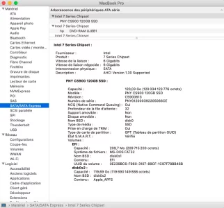

    129,5 KB · Affichages: 211

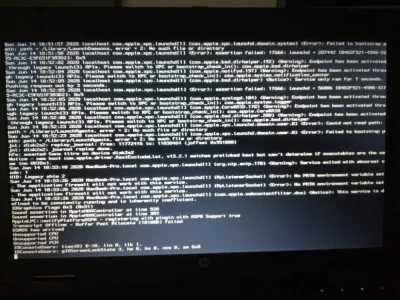

EDIT : c'est en cours, lignes de code à l'écran qui défile...
Ca dit unsupported CPU & Patch, ça sent pas bon?
Ça donne ça et ça n'avance pas. Je fais quoi ? Voir la pièce jointe 178325
bonjour
bien , ces lignes signifie que le programme est monté , donc tu est sur la bonne voie , il te manque un argument de boot , qui permet d'avoir la finalisation du programme , je pense que sait ton AMD , CONFIRME MOI QUE TU AS UNE CARTO AMD SUR SE PC STP. vue que tu te donne la peine , je vais te prendre des photo et je les posterais ici , tu n'aura qu'a sélectionner les options et cocher les cases indiqué , si sa ne fonctionne pas , cela veut dire que le programme ne prend pas en charge le BIOS F67 , donc tu devra te tourné vers un autre programme d'installation , mais nous y reviendrons en temps voulu , je reviens tout a l'heure .
