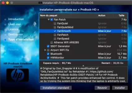

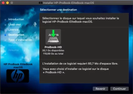

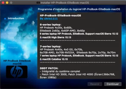

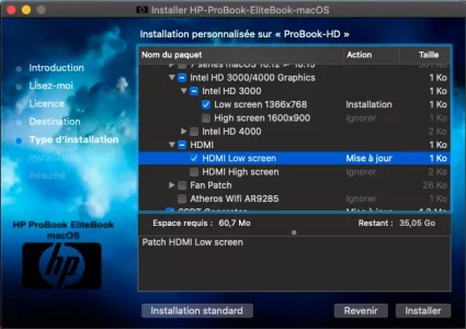

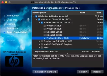

Ok, pourtant j'ai bien sélectionné les options que tu as dans tes captures d'écrans.
La poste installation je vais vérifier.
