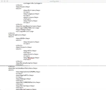

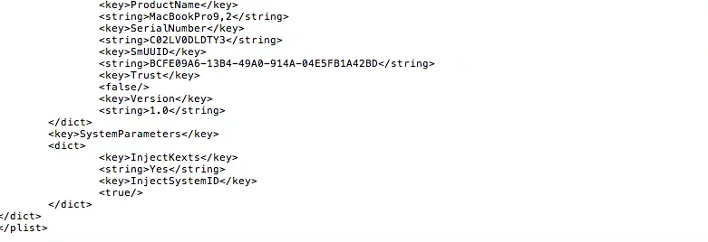

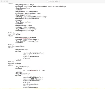

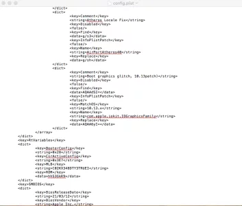

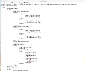

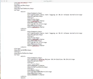

dans le "Origin" il y a rien, dans le patched: Capture d’écran 2020-06-16 à 20.57.36.png
C'est l'EFI de la clé USB

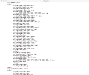

Tu n'as pas posté de photo avant, je regarde ça et je te dis
Pas de différence dans le config.plist sur l'EFI interne.
JE regarde pour les posts 99 &100
Pour le "Origin" il me manque le "BGRT" le "FPDT" le "MSDM" et le reste c'est bon
Pour le parchet, il me manque le "SDT-FIXCAT3 et le "SSDT", les deux derniers en gros
Le reste il me manque rien, que ce soit pour le BIOS, UEFI, 10.13 ou other

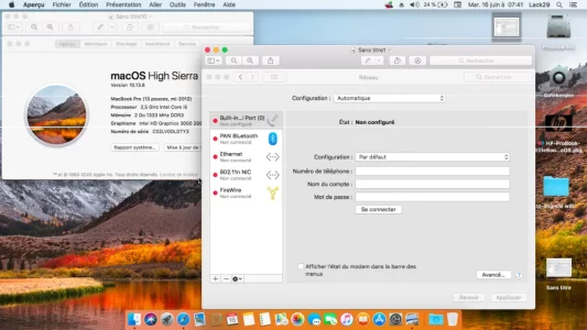

oui je comprend , quand tu clique sur le menu pomme en haut a gauche de l'écran et que tu clique sur a propos de se mac tu as quoi comme information , intel hd 3000 ou AMD .?
    599 KB · Affichages: 232
Intel grafics 3000, moniteur inconnu (l'interne)

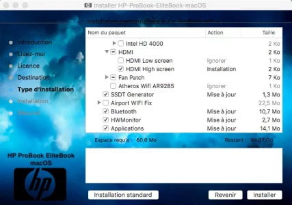

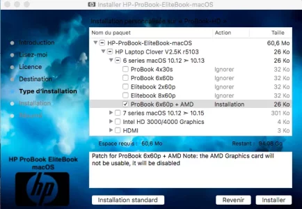

OK , donc quand tu réinstallera avec le programme , dans HDMI et HD 3000 tu sélectionnera ces choix ci dessous , mais avant soit CERTAIN de la résolution de ton écran car si non les choix devront être coché différemment .
et rappel toi tu ne peut pas ouvrir deux fois le programme de post install , c'est sois tu fait les bon choix tout de suite ou tu recommence tout , tu ne peu pas faire autrement avec se programme , si tu observe bien je n'ai pas coché la wifi vue que tu n'en na pas .
aller bonne soirée a toi .

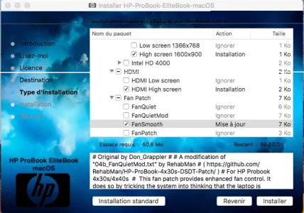

Dernière petite question: ça signifie quoi les différentes options pour le ventilateur, j'ai vu dans le forum Hackintosh Montreal que on pouvait le contrôler, il faut mettre lequel pour ça?
Merci énormément à toi
Ok merci de ton aide,
tu veut le fancontrol pour mac ? avec la possibilité de contrôler la vitesse des ventilo .
Ouais en gros c'est ça
Mac Fan Control ou Istat menu sont complètement pommé dessus.
Bonne soirée à toi et merci beaucoup
