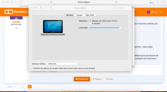

le slot de ta SD card n'est pas reconnu ou vue dans les paramètres system ( tout a fait normal avec le programme , mais cette dernière est bien fonctionnel et doit être présente sur ton bureau .
pour la luminosité en se qui me concerne sur le 6560 aucun problème de réglage ou dysfonctionnement , j'effectue la correction de la lumière avec les touche clavier F9 / F10 ou dans les paramètres system . mais je crois avoir vue que tu as assigné ces touches a une autre fonction ?? , peut être pour sa que sa ne va pas comme tu désir dans se réglage ?.

Pour la luminosité et les autres touches de fonctions je les ai mises comme sur un vrai Mac book, c'est plus pratique.
Le truc, c'est que la luminosité varie mais très peu, pas dramatique, mais ayant l'habitude d'utiliser mon Mac book pro dans le noir, la c'est mort.
Mais rien de dramatique.
Reasigner les touches a d'autres fonctions permettent d'avoir d'autres fonction, les touches au dessus du pavé numérique, je les remplace par par f14 f15 jusqu'à f19, en plus de la touche "mute" en haut et des touches "insert"

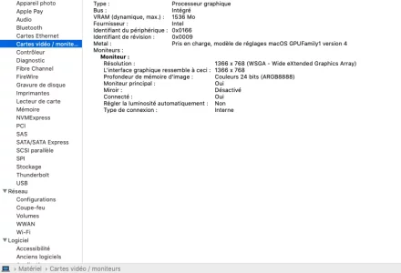

bonjour , , METAL est pris en charge et fonctionnel pour moi . dans tout les HP ProBook , de 7 séries , 8 séries et 9 il me semble . regarde ma capture d'écran .

Les intels HD 3000 512mo, y'as pas métal. Le screen shot que tu as, c'est un pro book avec des processeur Intel de 3eme génération, avec métal.
OUPS , autant pour moi , je suis avec le 6570 actuellement , désolé .

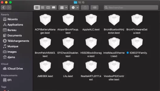

1: Sur mon HP ProBook 6560b, la luminosité n'est plus réglable et j'ai plus le niveau de batterie, j'ai regardé dans l'EFI dans les kext et j'ai vu qu'il en manquait par rapport à avant (via une capture d'écran que j'avais posté). Donc, je me suis servit de l'EFI backup pour remettre ce qui manquait, mais après plusieurs redémarrages, ça change rien. Une idée de ou vient le soucis ?

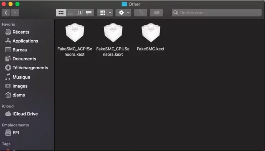

bonjour
pour ton HP ProBook 6560 tu as installer quel MacOS avec quel outils ? , tu est sous clover 5119 ??? , si tout les kexts sont en place dans leurs dossier respectif sa doit marcher ? , regarde mes kexts .
pour ton ProBook 4340s , fait un ( reset bios security to factory default ), désactive fast boot , desactive Wake on USB , desactive Wake on LAN . TU Boot avec F9 /Boot from EFI file /USB/EFI/Clover/CLOVERX64.efi . ou suivant les options qui te sont proposer tu peu essayer F9/ External drive ou USB .
mais normalement si ta clé USB est bien préparer elle est reconnu directement sans rien devoir faire , d'ou l'intérêt de te pencher sur les réglages du bios .

Pour le 6560b:
Dans mon fichier 10.13 dans les kexts, il manque quelques fichiers: il manque "airport Brcm Fixup" , "Brcm Patch RAM2" a la place du "Brcm Patch RAM3" , " IO80211 Familly" , par contre j'ai" Voodoo HDA " en plus.
Je rappelle que j'ai pas de carte WIFI mais j'ai une carte bluetooth qui marche.
Par contre, moi je suis sous high sierra et toi sous Catalina, ça doit changer 2-3 trucs dans les kexts.Capture d’écran 2020-08-23 à 14.40.02.png
