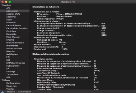

la batterie doit être reconnu a 100% et ok
la carte SD doit être également fonctionnel et présente en icon sur ton bureau , en revanche elle , elle n'est pas présente dans le rapport system .

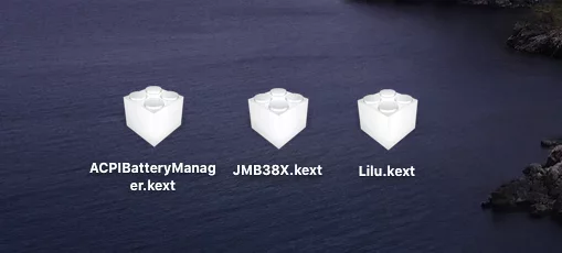

fait une comparaison de ton system avec mes photo , cela te donnera certainement des idées .
1er photo , pour voir la presence de la batterie dans le system
2em photo , les kexts UTILE qu'il faut avoir dans 10.13. ou dans other pour la batterie et la carte SD .

Tout marche, petite erreur d'installation du a la migration des données.
J'ai tout réinstaller et c'est bon.
