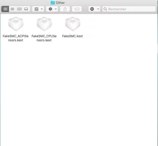

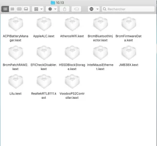

fait une capture de EFI/CLOVER/ACPI/PATCHED ET / EFI/CLOVER/KEXT/10.13 que je vois se que tu a comme kext , également celui EFI/CLOVER/KEXTS/Other
le 10.13:
le Other: Capture d’écran 2020-06-16 à 20.11.52.png

le Other: Voir la pièce jointe 178641

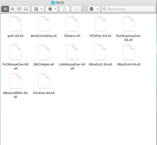

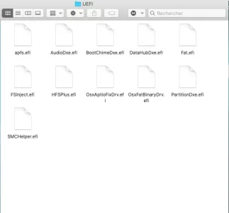

vérifier ces fichiers dans ton HDD dans clover EFI , tu doit avoir la même chose .

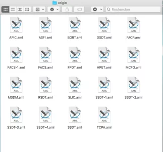

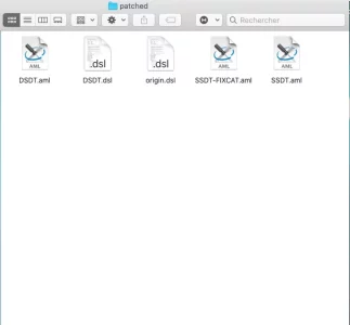

monte la partition EFI de la clé USB et montre moi , ACPI/origin et ACPI/patched
