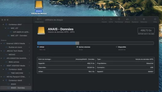

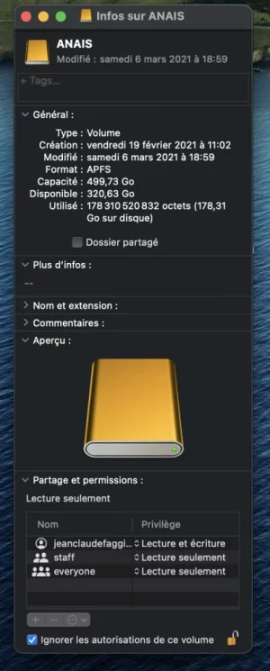

Ce disque externe est rempli à 170 Gb environ, 330 Gb sont libres. Ceci est confirmé en lisant les infos, en consultant l'utilitaire de disque et le Finder.

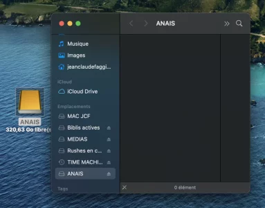

Pourtant, quand on veut consulter son contenu, il apparaît vide dans le Finder.
Voilà tout ce que j'ai tenté :
-Utliser un autre câble
-Fait un SOS avec Utilitaire de disque, tout est OK
- Essayé sur mon iMac (Big Sur, Catalina et Mojave) et refait SOS
-Essayé sur mon vieux MB Snow Léopard, là, carrément il ne monte pas sur le bureau
-Essayé sur un moins vieux MB pro Core 2 duo : il ne monte pas non plus.
J'ignore ce qui a pu se passer, je sais que ce disque a été initié et rempli à son origine en Mac OS. Il se trouve maintenant en APFS sans que je puisse savoir comment cela s'est passé. Quelque chose me dit que mon problème peut avoir une relation avec le système de fichiers, mais mes compétences s'arrêtent là.
Je joins les copies d'écran des différentes manips.

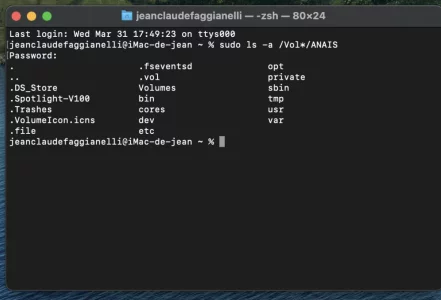

Une possibililté serait que tous les contenus du volume ANAIS soient porteurs du flag : hidden = attribut d'invisibilité qui proscrit l'affichage des objets concernés par le Finder.
- va à : Applications > Utilitaires > lance le Terminal. Dans la fenêtre ouverte > saisis la commande informative (copier-coller - ce qui est inscrit sous Bloc de code) :​
sudo ls -a /Vol*/ANAIS
  • à validation > une demande de password s'affiche (commande sudo) : tape ton mot-de-passe de session en aveugle - aucun caractère ne se montrant à la frappe - et revalide
  • la commande liste les objets de 1er rang (fichiers ou dossiers) du volume

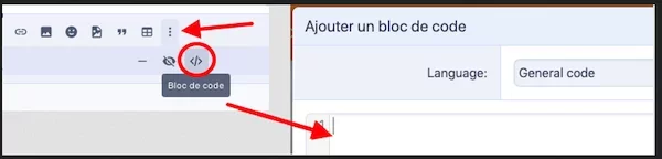

Désolé, mais je ne vois pas le menu bas de pa

désolé je n'arrive pas à trouver menu pour le bloc de code, je dois mal m'y prendre. en attendant saisie d'écran de la réponse du terminal
Je vois des dossiers-Système normalement invisibles d'un OS : bin > sbin > private > cores > Volumes > dev > opt > usr + 3 liens symboliques : ⤻etc > ⤻tmp > ⤻var. Les décombres d'un OS démantelé de ses dossiers essentiels. Rien ne bien afriolant > et rien qui en soi ne devrait occuper beaucoup de place.

Le menu qui permet le Bloc de code est le en 16è position depuis la gauche dans la petite barre de menus au-dessus du champ de saisie d'un message.

OUI, on le voit bien dans utilitaire de disque, il y a deux volumes. et il est complètement inerte, vide et il refuse toute copie d'élément.
