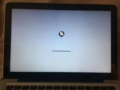

Et bien perso, il y’a eu une mise à jour cette nuit et impossible d’ ouvrir mon MacBook qui bug ! Avec la barre de chargement pleine, plus rien!.. Perdu ! Je sais plus quoi faire. Suis allé sur le web et j’ai Vu qu’il fallait appuyer sur la touche majuscule après le bruit d’allum Du Mac ?!.. mais rien

A Syl :
Il y a pas mal de possibilités pour toi dans ce thread :
- démarrer avec alt et lancer la partition de récupération
- démarrer en Recovery mode en appuyant sur cmd + R
- démarrer en Internet Recovery mode en appuyant sur cmd + alt + R
Puis lancer la réinstallation avec l'utilitaire macOS.
