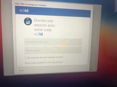

Je viens vous voir car j'ai un petit soucis... Voulant réaliser une clean install sur mon MBP 15 Retina Mi 2015, car je n'ai plus de lecteur de Carte SD, je me retrouve, lors de la configuration, après la fenêtre du choix de réseau Wifi, avec un message, ou on me demande de rentrer un profil IBM pour continuer la configuration.

Re belote...

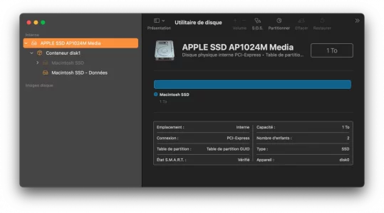

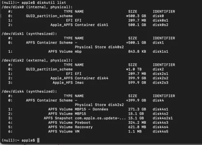

Je fais donc un formatage via diskutil dans le terminal, et je vois que j'ai deux partitions sur mon SSD. (Je vous transferts les infos un peu plus bas). Quoi que je fasse, les deux partitions restent, et si je réinstalle à blanc Big Sur, je me retrouve confronter à la même fenêtre : IBM se propose de configurer votre mac.
Première question, comment faire (ligne de code ?) pour formater intégralement ce fichu disque.

Je vous fais le diskutil list, dès qu'il a finit de réinstaller la sauvegarde... J'en perds un peu mon latin, et tout doucement, ma patience...
