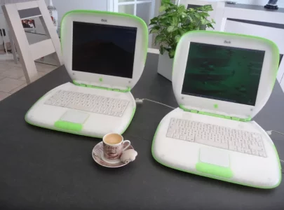

Comme je l'expliquais par ailleurs, j'ai upgrade un iBook palourde SE 466 MHz avec un SSD et un peu de mémoire.Je lui ai installé une carte airport 1ère génération.
Maintenant, vient l'étape de la connexion internet.
J'ai mac OS 10.4.11. Il se connecte sans souci à la livebox en ethernet.
Le problème est en wifi. La livebox est protégée par mot de passe wpa2. Le canal est automatique, par défaut sur 1
Il trouve bien ma livebox, mais au moment de s'y connecter, dans le menu "sécurité sans fil" je n'ai que mot de passe web, clé web hexadécimale, ASCII ou LEAP proposés.
J'ai désactivé le mot de passe temporairement en mettant la connexion en mode "ouvert", sans filtrage d'adresse Mac : la palourde se connecte sans souci
Je met mon smartphone Huawei en point d'accès wifi (de type wpa2 je suppose également) : idem pas de connexion possible.
Paramètres de la carte airport dans informations système : paramètres régionaux USA, version du programme interne : 9.52
Avez-vous une idée? C'est parce que la carte airport est USA? Faut-il essayer d'autres canaux? Une mise à jour Airport que j'aurais loupée?
