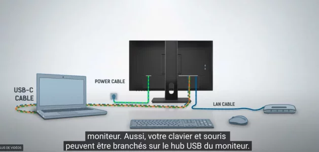

Et surtout, comment je le connecte ? USB-C vers USB-C ou Display Port vers USB-C ?
D'après la video en USB-C > USB-C (charge de 65w + USB + DisplayPort)
En USB-C > DisplayPort ou Hdmi il n'y aura pas le Hub et l'alimentation.
(Attention dans la vidéo macOS n'est pas compatible MST, donc pas de chainage des écrans en USB-C, il faut du Thunderbolt pour ça, Il n'y a pas non plus de réglages de la luminosité ou du son au clavier il y a des utilitaires pour Mac intel, pour M1 c'est plus compliqué)

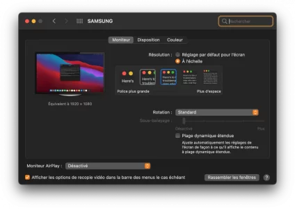

Sous Mac OS la taille de l'affichage n'est pas dépendante de la résolution de l'écran (mode Retina ou HDPI)
Sur un écran 4K on peut afficher équivalent au 720, 1080, 1440p par exemple, ce n'est pas possible avec du 1080p natif.
Mac OS "n'aime plus" les faibles résolutions, il n'y a plus de lissage des polices.
