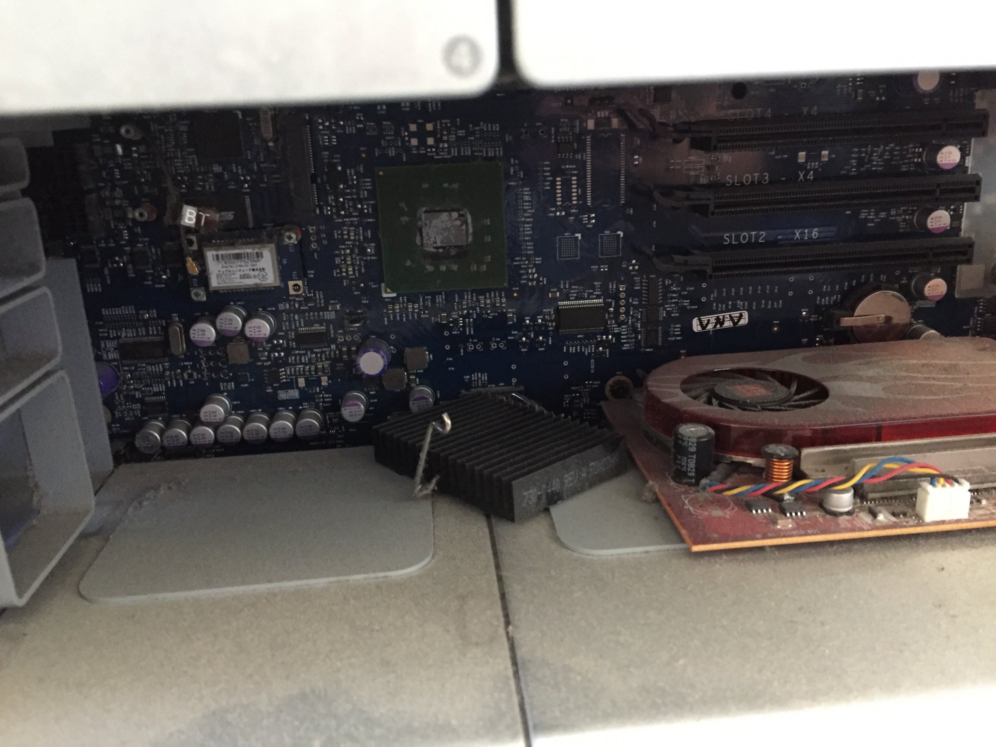

A propos du northbridge on en voit un sur les photos de ce fil qui a perdu son dissipateur :
Il ne tombe pas forcément, il suffit qu’il se désolidarise un tout petit peu du processeur en dessous pour que les ennuis commencent.
