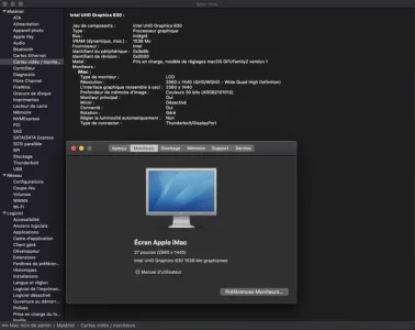

Les deux machines son bien branché (voir dans information système > matériel > thunderbolt) lors de la combinaison de touche.
