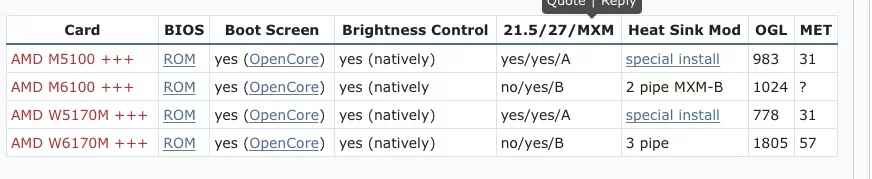

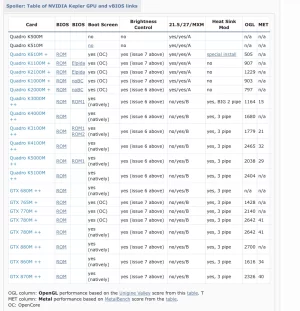

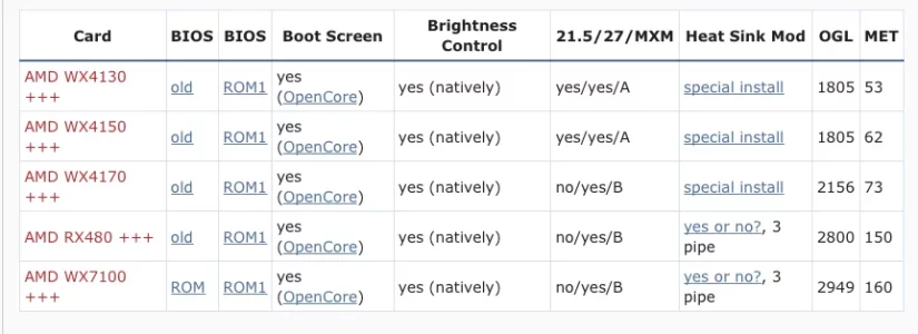

On peut mettre des cartes NVIDIA ou d'autres AMD sur des iMac 21 ou 27 pouces de late 2009 à mi 2011 , voir le post de référence ici :
Attention, c'est une opération qui nécessite des (très) bonnes connaissances en matériel et logiciel, tu peux lire tous les posts qui parlent de ces changements de CG, plusieurs forumeurs ont changé des CG (par des Nvidia ou des AMD):
Réactions: maxou56

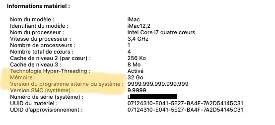

par contre question bete ou on trouve l'info du bios sur OSX
De quel BIOS tu parles exactement ?
Si c'est le "BIOS" du Mac (le firmware = "Version du programme interne du système") , c'est "A propos de ce Mac", puis "rapport Système" :
