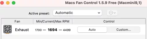

Quand je vois le Mac mini M1 qui a le ventilateur qui tourne moins vite, je me dis, sans être ingénieur bien évidemment, qu'il y avait peut-être moyen de faire plus silencieux, étant donné que le processeur est exactement le même, mais bon peut-être qu'il y avait des contraintes en terme d'épaisseur puisque l'iMac est plus fin :
Le Mac Mini M1 est bien plus "gros" que ton iMac avec écran intégré (!) où tout se tient dans une feuille d'alu. Ce que tu soulignes d'ailleurs.
C'est moins compliqué de dissiper la chaleur pour le Mini, aucun doute là dessus. Il se contente d'ailleurs d'un ventilateur au lieu des deux de ta machine.
