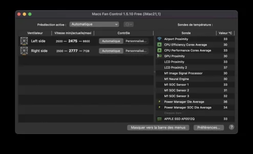

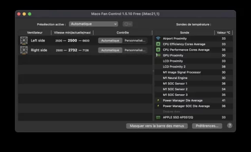

Il y a deux ventilateurs sur l'iMac M1, la plage indiquée par Macs Fan Control est entre 2500 et 6600 pour l'un et 2500 à 7128 pour l'autre.
Tant qu'il n'y a aucune sollicitation importante du processeur je suis toujours dans les 2500 à 2800 tours max pour les deux.
Là actuellement il n'y a pas du tout de bruit extérieur chez moi et j'entends le souffle, il s'entend même au minimum de tours des ventilos, je suis à environ 50cm de l'ordi, c'est faible mais là, le ventilateur de gauche parait faire un peu plus de bruit que celui de droite, qui tourne un peu plus lentement que celui de droite pourtant, il y a toujours dans les 300 tours d'écart entre les deux.

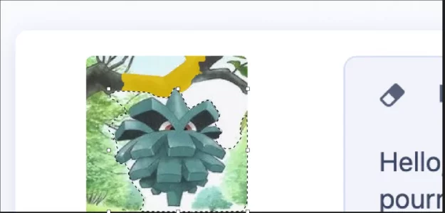

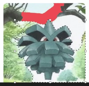

Hello, j'ai réussi à rendre l'apparition de bruit sur mon ordinateur reproductible. Si quelqu'un a Pixelmator Pro sur son ordinateur, pourrait-il utiliser l'outil de sélection rapide et me dire si en baladant un pinceau assez fin sur l'image l'ordinateur grésille lors du déplacement du curseur de sélection ? Par exemple sur une capture d'écran de cette page, en baladant le curseur sur le tronc comme ci-dessous, j'ai un grésillement assez fort de l'iMac.
Merci !

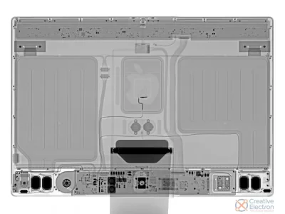

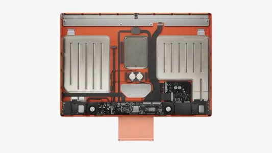

Chez iFixit, voici le contenu d'un iMac 24"... https://fr.ifixit.com/Tutoriel/Vue+éclatée+de+l'iMac+M1+24-Inch/142850 ...au milieu il y a la petite carte mère, voir les étapes 6 et 7, à droite il y a la petite carte des ports USB et c'est tout. Complément... https://fr.ifixit.com/Tutoriel/iMac+M1+24-Inch+Full+Chip+ID/142907
Voir la pièce jointe 247285 Voir la pièce jointe 247287
