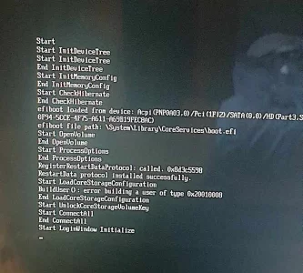

-redémarré en mode verbose. La 1ère fois il y a eu beaucoup de lignes d'écritures qui se sont enchainées, ca a pris un certain temps, mais sans résultat. Maintenant le mode verbose ne me donne que quelques lignes (voir photo) et une fraction de seconde après la pomme apparait et le mac redémarre.

Ci-dessous la photo du mode verbose.

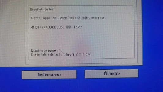

Voilà les résultats du test :

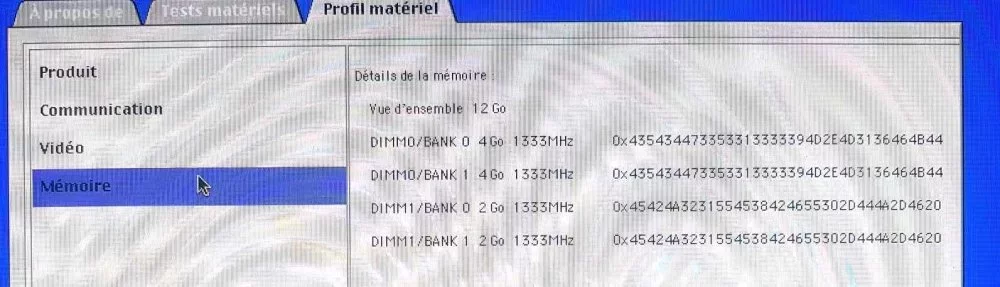

Il y a un détail qui m'interpelle : la mémoire indique 12Go pourtant je suis presque sur qu'il y a 4x4Go de ram. Je ne peux pas vraiment l'affirmer car ce n'est pas mon iMac et il est possible que je me trompe mais dans le cas contraire c'est peut-être une piste à explorer ?
Une deuxième analyse matérielle plus approfondie est en cours mais vu la barre de progression il y en a encore pour 1h-1h30.

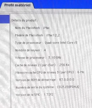

Peux-tu poster une photo de l'onglet Profil matériel > Produit afin qu'on soit sûr de savoir à quel Mac on a affaire ?
"4MOT/4/40000003: HDD-1288" : a priori ça viendrait d'un problème de moteur du ventilateur du disque dur :
Peut-être qu'il ne fonctionne plus ? Peut-être qu'il tourne trop vite (car le Mac a trop chaud, dans ce cas un bon dépoussiérage s'impose) ?
Pour la RAM ça me semblerait très étrange, dans la mesure où AHT voit bien les 4 slots de RAM bien remplis, avec des capacités et des fréquence cohérentes. Par chance, c'est très facile d'accéder à la RAM sur ce modèle d'iMac 27" mi-2011 :
Voilà le modèle exact :

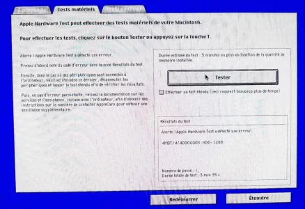

Le test plus poussé est terminé et renvoie encore à un problème de ventilateur mais avec un code différent cette fois :
J'ai jeté un coup d'oeil, je pense que je vais tenter on ne sait jamais, si j'arrive à me procurer la facture car c'est un mac d'occasion racheté à mon beau frère.

Officiellement, voilà les codes d'erreur suite à un AHT...
4ETH : Ethernet controller
4IRP : Main Logic board
4MLB : Logic board controller
4PRC : Processor
4HDD : Hard disk
4MHD : External disk
4YDC : Video card
4SNS : System sensor
4MOT : Fan motor
4MEM : Memory module
4AIR : AirPort wireless car
...ton code d'erreur est bien celui d'un moteur de ventilateur. Il y a 3 ventilateurs dans un iMac de 2011, 1 pour le processeur et carte graphique, 1 pour le disque dur et 1 pour le SuperDrive. Un gros dépoussiérage s'impose. Concernant l'apparition de l'écran en gris, il y a malheureusement une forte chance que cela concerne la carte graphique.
