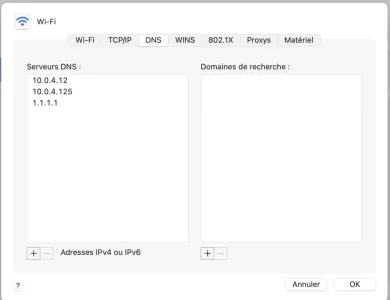

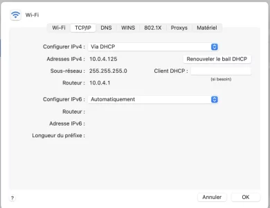

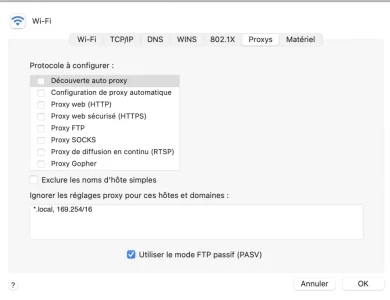

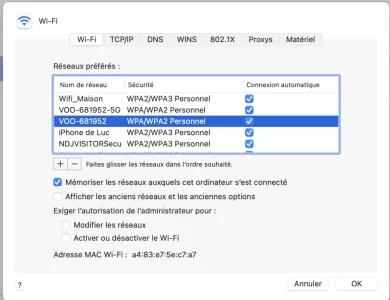

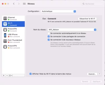

Il faudrait les données du Wifi, pas celles d'Ethernet. Peux tu faire des copies d'écran de" paramètres système/réseau" pour le Wifi et de "paramètres système/réseau/avancé/tcpip" et "paramètres système/réseau/avancé/dns" toujours pour le Wifi stp ?
Merci pour votre aide
voici les copies d’ecran

Bonjour.
Pouvez-vous où avez-vous déjà essayer de renouveller le bail ? ça peut peut-être débugué au niveau du DNS.

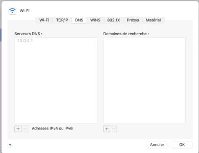

Sinon, pouvez-vous également envoyer un screen de l'onglet WiFi / DNS s'il vous plaît ?
J’ai essayé de renouveler le bail, sans changement
voici les copies d’écran
Encore merci

Dans l'onglet DNS les lignes 10.0.4.12 et 10.0.4.125 sont éminemment suspectes, essaye de les retirer (avec le bouton - en bas)
Et ensuite passe un coup de https://fr.malwarebytes.com (la version gratuite suffit) pour vérifier si tu n'es pas infecté

J’ai bien supprimé les deux serveurs DNS.

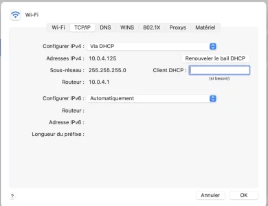

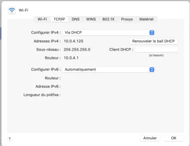

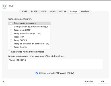

Alors tu peux essayer de supprimer le 3ème DNS (1.1.1.1), puis valider, redémarrer le Mac, et enfin refaire une capture d'écran des 3 onglets ?

J'ai supprimé l'adresse DNS 1.1.1.1, relancé l'iMac.
Voici les quatre copies d'écran.
J'ai à nouveau connexion à internet, en direct sur le modem du FAI et sur mon modem Synology.
Je ne sais pas pourquoi ou comment, mais grâce à vous, je suis sauvé.
