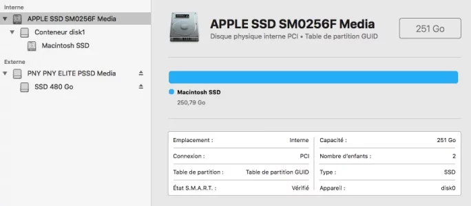

Bonjour, mon imac 27 (2013) sous high sierra, macos sur ssd interne.
est très lent au démarrage depuis une semaine.
(La barre blanche mets plus de 3 à 4 min avant d’arriver au loggin). J’ai nettoyé avec ccleaner et cleanmymac, viré les progs inutiles au démarrage…
Mais ça ne change rien…
Avez vous une solution?
Dois je réinstaller macos pour le remettre « à neuf »?
Merci de votre aide !

Bonsoir, merci de me poser la question... je galère depuis ce matin sans parvenir à rien:
SSD est bien sélectionné , ça n'a rien changé
Sans échec: je n'ai même pas réussi: j'ai laissé appuyé Maj... la barre blanche ne s'est jamais effacé ...
réinitialisation du contrôleur de gestion du système (SMC). suivant les versions d'imac la procédure n'est pas la même... et je ne trouve pas la combinaison adaptée...
réinitialisation de la mémoire NVRAM/PRAM, suivant les versions d'imac la procédure n'est pas la même... et je ne trouve pas la combinaison adaptée...
Quand je redémarre la barre blanche passe plus ou moins rapidement jusqu'au 3/4 et ensuite ça galère pendant 3 à 4 minutes avant d'afficher le loggin...
Par contre une fois allumé, l'imac se comporte normalement....
??? H E L P ???
