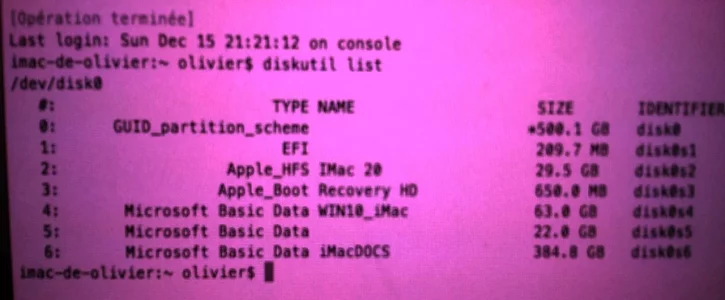

Bon, quasi terminé:
Partant d'un SL réduit à 30, j'utilise Bootcamp qui n'a pas assez d'espace pour Windows....... = ne sais plus si j'avais créé une espace derrière de 60 pourtant!
J'augmente SL de 60, donc: SL sur 90........
Je teste mes DVD W10 x32 & x64 = - écrans noirs!, -je prends un W7 pas vraiment à jour..... il passe normalement........ sauf que rien n'est partitionné correctement: W7 est sur toute la fin du disque!
Réduction du volume via W7 (gestionnaire disques)............. < 60 Go.
Je passe à Linux sans Bootcamp:
Je trouve la partition libre, la réduis à 20 et installe (Grub sur la même partition "/" pour ne pas toucher à l'EFI du Mac)......
Depuis Mint 19 2 Tina Cinnamon (crotte!: - pas de Compiz dispo apparemment, vs fenêtres "en gélatine" souples, un must pour moi!)..... dont l'ISO vient du site de Matt Gadient https://mattgadient.com/linux-dvd-images-and-how-to-for-32-bit-efi-macs-late-2006-models/ ..., je termine en forrmattant mes plus de 300 pour les DOCS communs aux 3 OS en ExFat.
Et recopie patiemment mes données via un DD en USB.
FIN des courses!

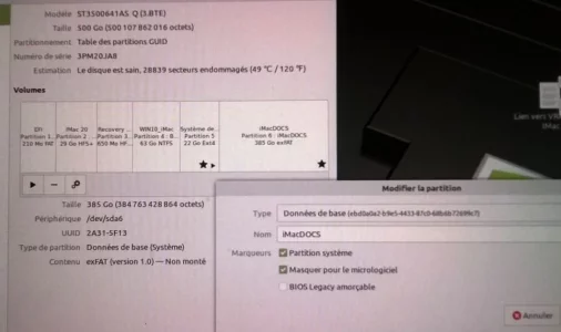

Mon Win 7 créé par Bootcamp ne voit pas ma partition en fin de disque en ExFAT, formatée avec Linux, installé juste après l'install Win 7
......... alors que visible sous Snow leopard et Mint 19 Tina.........
avec dossiers (dont mail TBird) commun à tous..........
- Pénible!
D'autant plus que le logiciel ACRONIS la voit.............

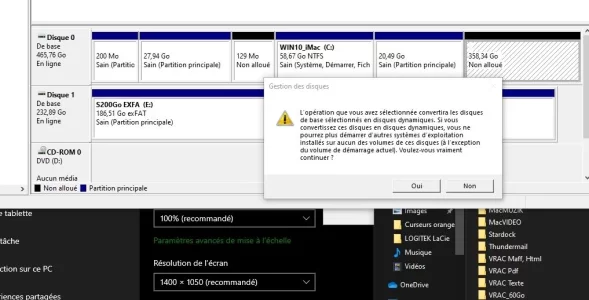

Viens de MIGRER de W7 à W10...........
Cela n'a rien changé!
  1. je cherchais à refaire son formatage depuis W10, en me demandant si cela apporterait un mieux
  2. impossible de créer un volume primaire simple, ni même "étendu"...
Ne s'agirait-il pas d'une simple info manquant à Windoz, du genre UUID / table GPT que je pourrais rajouter quelque part?
Ou bien Bootcamp (v. 4.04) bloque-t-il quelque chose?
Car je trouve curieux qu'un logiciel Windows (Acronis) soit capable de voir la partition!
Et du fait que moi, je n'ai nul besoin de voir la partition Mac depuis Windows = ai supprimé sa lettre de lecteur pour ne plus le voir!
...... me demandais si je pouvais nettoyer mon Windows de ce qui appartient à Mac?

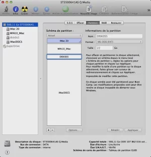

En remplaçant Snow leopard par Lion, je ne redémarre plus Linux... L'icone Tux me ramène à W 10...
Me demande si Lion ne s'est pas approprié les 20 Go de Linux Mint (derrière W10) pour son Recovery?
Galère...........
De même, je voudrais savoir l'utilité des 620 Mo entre OSX & Win!
A supprimer? <= "non alloué" au départ avec Snow........??????????

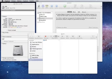

Bon, trouvé: les 620 Mo sont le Recovery Mac - les outils de ...-
....... mais mes 120Mo du temps de Snow, je crois qu'ils étaient le MSR de WIN 7 (reserved MS) qui créaient une table hybride GPT & MBR (à supprimer, d'après un forum!)

La réponse que j'espérais était:
Dans quel ordre agencer 4 partitions après l'EFI!
Mettre les DOCS ExFAT au lieu? - ou bien, avant Linux qui serait en fin de disque? Merci........

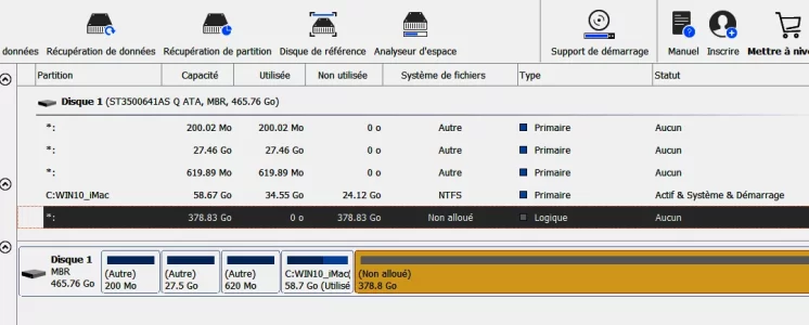

Docs vus en LOGIQUE par Minitool sur HDD en MBR............ ;(
Et le truc OUF est que les 20Go de LINUX (rebooté avec SuperGrub sur clé - pas réparé pour autant ds rEFInd) sont invisibles!!!
