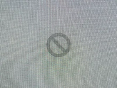

je viens de récupérer un iMac qui fonctionnait bien jusque là...(de 2012 je crois en HDD) qui démarre sur un écran blanc et sens interdit.

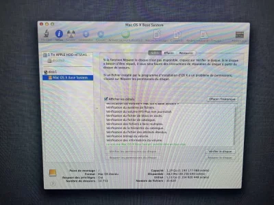

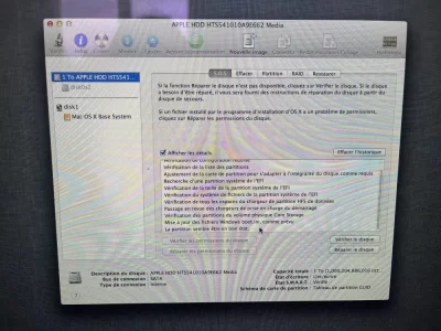

N'y connaissant pas grand chose, j'ai lancé la récupération, et vérifié les disques, qui semblent en bon état :

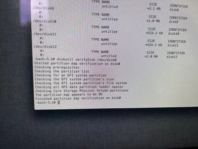

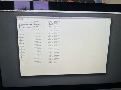

j'ai fait 2-3 manip avec terminal aussi, mais idem j'ai rien vu de spécial :

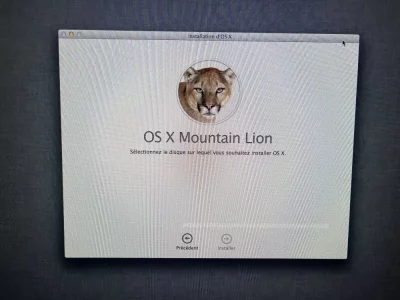

ensuite j'ai voulu essayer de réinstaller l'OS mais le disque semble alors invisible...!

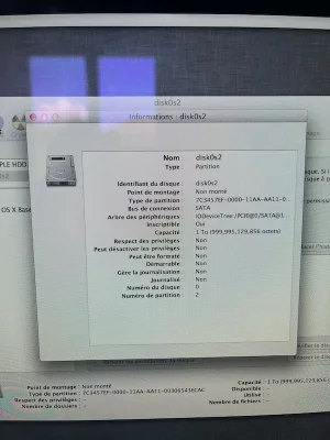

Le volume système interne est pété : c'est le disk0s2 qui fait partie de 1To Apple HDD HTS541...
Essaye de le réparer (même si je n'y crois guère) ?

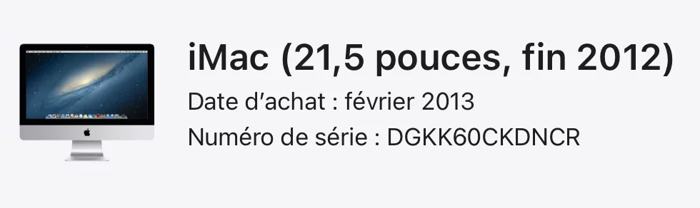

Rentre le n° de série du Mac sur cette page, qu'on sache à quoi on a affaire :
Comme en réponse #2 , le disque dur interne n'est pas HS, mais la version d'OS X Lion est corrompue. Depuis ta partition de récupération ou s'affiche OS X Lion il te sera impossible d'en faire la réinstallation, car Apple a fermé les robinets de ses serveurs pour cette version. Pas d'autres choix que de passer par un autre Mac pour créer une clé USB d'installation... https://support.apple.com/fr-fr/101578 ...de la version maximale possible pour ton MBP de 2012.

Surtout tu n'as pas répondu à ma question : que se passe-t-il si tu sélectionnes ce disk0s2 dans l'Utilitaire de disque et que tu tentes de le réparer avec un S.O.S. ?

via l’utilitaire, sur HDD la réparation se termine en succès mais disk0s2 reste grisé, je ne peux pas faire de SOS dessus ( point de montage:non monté -> j'ai essayé, ne se monte pas...)
