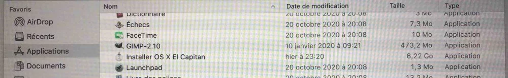

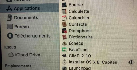

C'est fait pour la 1ére partie. EL Capitan est dans les Applications de mon Mac book pro.
    114,9 KB · Affichages: 148
Parfait. À présent > branche ta clé USB à ton MacBook Pro.
