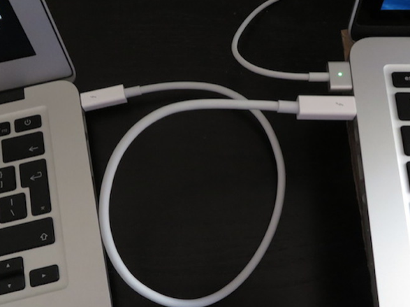

le plus simple est de tenter le mode d'affichage cible (target) en démarrant l'iMac suivant la procédure suivante:
Le mode disque cible mac
l'iMac se comportera alors comme simple disque dur, et tu pourras récupérer les données en t'aidant d'un autre mac
si ton imac refuse le mode cible, ou si tu n'as pas de câble et si tu ne disposes pas d'un autre mac, alors il te faudra démonter et sortir le disque, et le placer dans un adaptateur
fais-moi signe, je peux poster le tuto de démontage du disque
