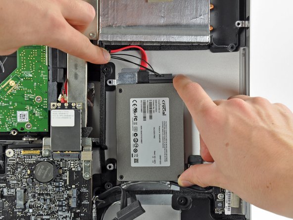

Sur un iMac 2011 21,5" que je dois prochainement upgrader, j'ai pris les éléments suivants :
- Changement du disque dur d'origine (SATA2) vers un Western Digital 3,5 1To 7200tr/min (SATA3) - donc changement obligatoire de la sonde par une sonde OWC : https://www.macway.com/fr/product/2...al-sensor-sonde-thermique-pour-imac-2011.html
AMHA, pas question d'utiliser une solution logicielle pour gérer les ventilateurs, autant avoir une solution matérielle pour être tranquille pour de bon.
- SSD 500 Go en lieu et place du Superdrive, kit OWC avec cable SATA + autocollants : https://www.macway.com/fr/product/29145/owc-internal-ssd-diy-kit-kit-montage-ssd-imac-215-2011.html
Onmac, si t'as le problème de ventilateurs sur ton iMac2011, c'est que t'as installé le SSD à la place du disque dur donc le remplacement de la nappe+sonde (comme on te l'a suggéré au départ) par une nappe+sonde OWC s'imposait.
En revanche si t'avais laissé le disque dur tel quel, et que t'aurais installé le SSD à la place du superdrive, tu n'aurais pas eu le soucis.
Pas besoin d'installer le SSD à la place du Superdrive, il y a un connecteur SATA dédié sur la carte mère pour ajouter un SSD.
Si on l'utilise, pas de problème de ventilos.
Si on remplace le DD par un SSD, problème de ventilos qui tournent à fond car il manque l'info de la sonde de T° du DD d'origine.
Pour le connecteur supplémentaire SATA oui, mais il est question de l'emplacement physique, jette un oeil dans les tutos d'Fixit et d'OWC, l'installation d'un SSD impose la dépose du Superdrive, si tu comptes garder le disque dur d'origine.
=> https://fr.ifixit.com/Guide/Installation+d'un+second+SSD+dans+l'iMac+Intel+215-Inch+EMC+2428/6434
Je l'ai fait sur une dizaine de machines...
On dépose le Super drive pour poser le SSD derrière, ensuite on remet le Superdrive.
Le SSD supplémentaire était une option sur cette machine lors de l'achat.
L'emplacement du SSD est prévu d'origine, et choisir l'option SSD ne faisait pas perdre le Superdrive.
Cette machine permet donc d'avoir DD + SSD + Superdrive.
D'accord je comprends mieux merci:up:, c'est l'image en entête sur les tutos OWC qui m'a induit en erreur :
