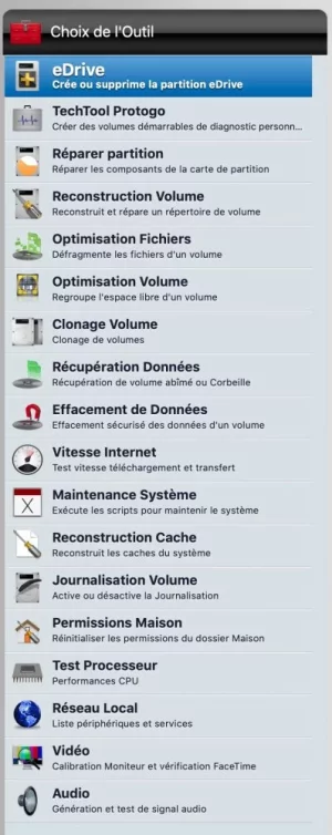

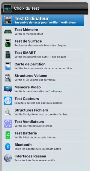

Hello Sly,
TechTool Pro 12 a beaucoup évolué par rapport aux anciennes versions et notamment pour tout ce qui est SSD.
De nouveaux tests et outils plus performants :
Amitiés

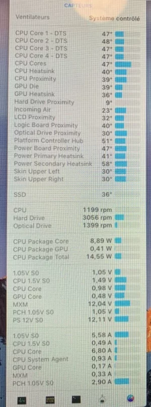

Et si tu regardes les températures, ça va ?
Je ne sais pas trop comment les interpréter mais voilà mes températures avec Chrome ouvert (4 onglets + une vidéo 1440p sur YouTube en lecture)
Macs Fan Control est réglé en Automatique pour ODD, HDD, et CPU
EDIT: j’ai parlé trop vite, 5min après tout s’est figé [emoji24][emoji24]
Réactions: Sly54
IRONHIDE49
23 Février 2020
2 231
328
Nantes
Ça a l'air d'aller niveau température, par contre celui qui a changé le disque dur a oublié de remettre la sonde de température, pas super ça.
mat64
7 Octobre 2017
139
8
32
C’est moi qui l’ai changé [emoji849] je n’ai pas remis de sonde de température. J’utilise un programme pour contrôler la vitesse des températures. J’avais vu ça sur plusieurs tuto.
J’ai édité mon précédent message, tout s’est figé quelques minutes après avoir pris la photo des températures...
