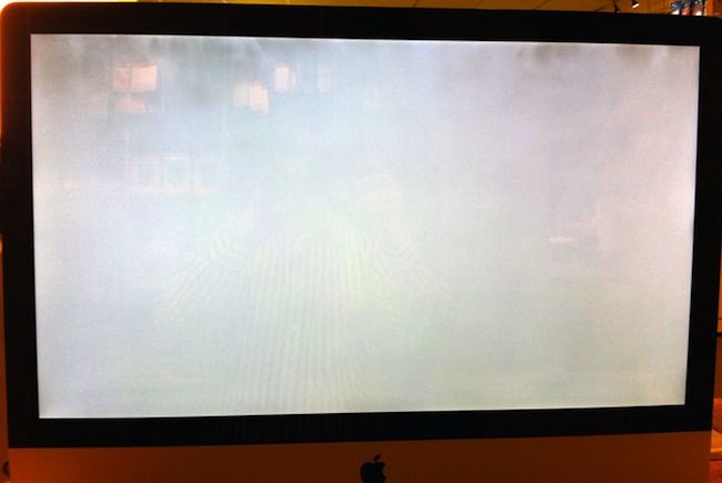

Je viens de récupérer un iMac mid-2010 assez mal en point: écran complétement enfumé, dalle lcd tâchée, superdrive HS (éjecte les CD/DVD). Les anciens propriétaires ont fumé devant l'écran pendant des années sans aérer, il fallait voir la quantité de suie que j'ai nettoyé de l'extérieur. J'ai peur de voir l'intérieur de la machine!! Ces derniers jours, l'iMac ne démarrait plus (bloqué au 1/3 du démarrage puis extinction, cf photo d'illustration ci-dessous). L'Apple Store demandant 1000 euros pour tout refaire, ils ont décidé d'en racheter un et j'ai donc récupéré l'ancien pour voir si je pouvais en faire quelque chose.
Je me demande donc ce que je peux de cet iMac?
De ce que j'ai vu, la dalle est tâchée car l'iMac a trop chauffé, ce qui ne m'étonnerait pas si tout est encrassé à l'intérieur. D'après ce site, il n'y a pas grand chose à faire côté Apple à part payer.
Pensez-vous que le lecteur superdrive peut-être nettoyé? Par exemple avec un CD avec des brosses pour nettoyer la lentille.
Quelles solutions au problème du démarrage. C'est le disque dur j'imagine?

Concernant la dalle, j'ai eu le courrier type, il faut je m'attèle à contacter Apple, mais je n'ai plus la facture d'origine, et je ne suis pas l'acheteur d'origine non plus. A part le numéro de série, je sais pas trop ce qui peut les pousser à m'aider.

Pour vous tenir au courant: J'ai contacté Apple Support par téléphone avant de tenter le courrier de menace, leur expliquant que ma dalle était tâchée et que j'avais entendu dire qu'il y avait un remplacement hors garantie de prévu car c'était un vice caché. A ma grande surprise, sans jamais devoir m'énerver, ils m'ont transféré vers un manager qui m'a demandé de lui fournir la facture d'achat, une photo de la dalle et le devis de réparation et qu'elle verrait ce qu'elle peut faire. 24h après je suis rappelé: la dalle sera remplacée gratuitement !! :D Comme quoi, toujours se renseigner avant et ne pas hésiter à poser des questions sur le forum, ça sert à ça !

Je réponds peut être un peu tard, mais Apple a fini par me faire un geste commercial et a généré un code afin que j'aille le faire changer. Gratis !
Waou ! Génial ! Comme quoi il faut savoir insister poliment.
Dis nous si c'est la dalle qui est changée ou carrément l'iMac…
Ils m'ont bel et bien changé la dalle (et uniquement la dalle). Ils demandaient une petite fortune pour mettre un SSD. Entretemps, j'ai rajouté de la RAM et avec El Capitan il tourne nickel :)
