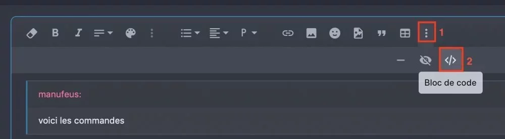

Je n'explique et ne mentionne rien à ce sujet. Pour voir la structure complète d'un disque dur interne, tu lances le Terminal et tu tapes cette commande...
diskutil list
...en validant avec la touche Entrée. Pour le résultat, dans ta réponse tu suis ceci...
...dans la fenêtre contextuelle tu colles le résultat, un clic sur Continuer et tu valides ta réponse.
