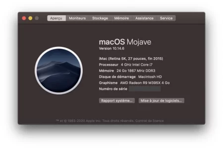

J'ai ce type d'iMac...
...qui commence à vieillir, mais il durera ce qu'il durera. Mais la 3D, c'est un tout au niveau puissance et moteur de rendu. Il y a un petit moment j'ai réalisé une montre avec une animation de 30 secondes qui durera plus longtemps au montage. Le calcul de l'animation aura duré 54 heures, ventilateur à fond, processeur et carte graphique au maximum de leur capacité à 95°.

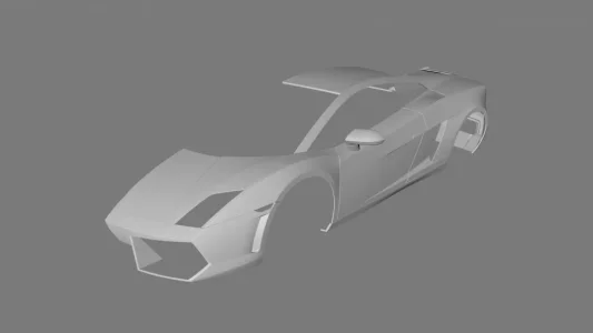

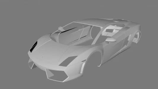

Autre exemple, ce type de modélisation ne monopolise que peu de processus, de mémoire, de puissance graphique...
...par contre comme pour la Maserati, dès l'instant ou on attaque la création des textures, de ou des éclairages, c'est là qu'intervient toute la puissance d'un Mac qui tient la route. Le temps de rendu de ce modèle plus anguleux, toujours avec V-Ray aura été de 57 mn et toujours avec le processeur et carte graphique à 95°.

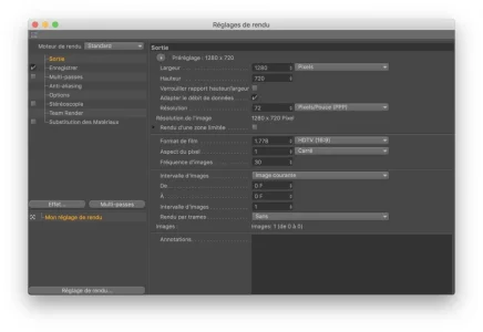

qu'est-ce que tu entends par " moteur de rendu " ?
De base dans C4D, pour un un rendu c'est le strict minimum dans les réglages...

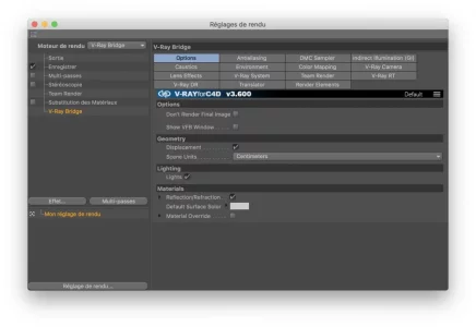

...si on installe un autre moteur de rendu, chez moi c'est V-Ray, je le sélectionne...
...et j'aurais une palette de réglages beaucoup plus pointus, plus fins, surtout en raytracing. Mais bon, honnêtement ce plug-in V-Ray est d'un niveau assez compliqué que moi-même je ne suis pas capable d'utiliser plus de 30 % de ses capacités.

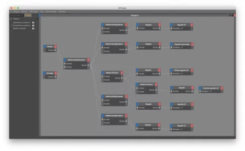

Superbe ! mais… l'aiguille des minutes n'avance pas ? o_O
:siffle:
:siffle:
C'est normal, dans mon module de réglage, j'avais oublié de le paramétrer, mais je n'ai pas eu envie de relancer un nouveau calcul. Eh oui, ça se complique lorsqu'on fait une animation. ;)
