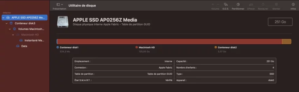

Hello Baron, sais-tu comment je peux m'y prendre pour supprimer/vider cette partition ?
Dans la barre latérale de l'Utilitaire de disque, tu devrais voir apparaître cette partition "EFI-ASAHI".
Tu la sélectionnes et avec un clic-droit, "Supprimer le volume" devrait faire l'affaire.
Ensuite, tu devrais pouvoir agrandir ton volume "Macintosh HD" et récupérer ainsi l'espace libre correspondant à ton ancienne partition principale Linux (déjà supprimée).
Tu peux aussi le faire graphiquement dans la fenêtre Partition, en sélectionnant le petit secteur correspondant à cette partition EFI - ASAHI" puis en cliquant sur le bouton "moins" sous le graphique.
Je trouve juste que c'est plus délicat pour ne pas se tromper mais si on a une bonne vue et qu'on ne tremble pas… :D
[Je ne voudrais pas interférer dans les manipulations en cours avec avangel-w (si j'ai bien compris, création d'une clé d'installation – ce qui peut toujours servir) mais je ne suis pas sûr que ce soit nécessaire dans ce cas-ci.]

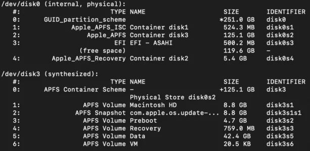

Mon idée est d'agrandir la partition identifiée disk0s2 dans la colonne à droite (qui forme le conteneur disk4 avec "MacintoshHD") en récupérant à son profit l'espace de disk0s4 "EFI- ASAHI" et de la partition suivante disparue, donc en allant "vers le bas".
Serais-je en train de confondre chou vert et vert chou ?
P.S. Attention, les numéros des disques peuvent changer d'un démarrage à l'autre. Je fais ici référence à la capture d'écran ci-dessus, issue du message #1.

@baron j'avais effectivement tenté d'accéder à la fameuse partition "EFI-ASAHI" dans la barre latérale de l'Utilitaire de disque mais celle-ci n'apparait même pas, le seul moyen de la voir apparaitre est via le Terminal. Ci-dessous une capture d'écran de l'Utilitaire :

Aucun des volumes ne peut être supprimé à ce stade. La commande "diskutil list" m'affiche cependant la même chose que précédemment :

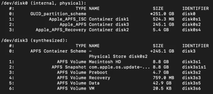

Je crois que c'est tout bon, je retrouve bien les 256Go au complet :D

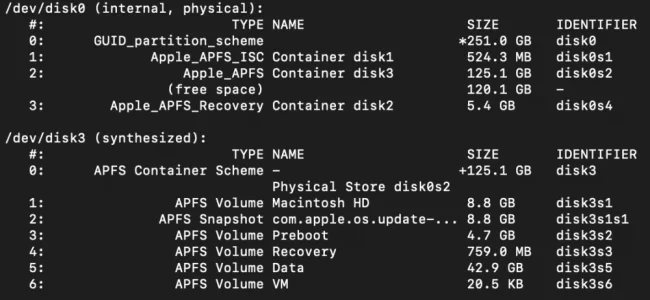

Tu es sûr d'avoir un espace free comme ceci...
...si oui, relis en particulier la réponse #30 qui donne la bonne ligne de commande dans le Terminal.

Bonsoir, merci pour votre réponse, effectivement j'ai l'impression avec cette commande d'avoir récupérer mon espace, cela-dit comment faire maintenant pour récupérer cette espace et l'utiliser sur mon Mac ?
