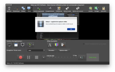

Merci JLB21, j'ai effectivement un boîtier de ce type. Il s'agit de EasyCapture qui fonctionne avec le logiciel "Début", mais en réalité, rien ne fonctionne.
"Début" voit ton Easy Capture ou rien du tout comme moi (normal, j'ai rien de branché …)
Oui, j'ai bien cette fenêtre, mais moi, j'ai branché mon camescope, mais c'est pareil !

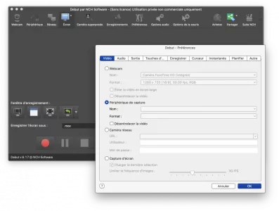

et dans préférences / vidéo tu peux rien sélectionner ?
Ben, là, il n'y a rien à sélectionner. Je peux effectivement cliquer sur "périphérique de capture" mais le "OK" n'enregistre rien. De plus, je ne peux rien inscrire dans la case 'nom'.

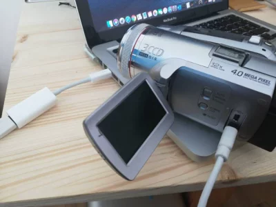

Moi j'utilise un caméscope Panasonic qui a 20ans sur mon Mac en firewire, reconnu dans imovie et final cut pro, ça marche sur mon Mac pro 2010, sur mon Mac book pro 2011, et sur un imac 5k de 2014. Mais moi c'était écrit sur la boîte là prise en charge de imovie (sur les power PC).
Si tu retrouve des infos, c'est peut être une piste, en fire wire, ca marche très bien.

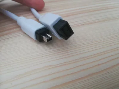

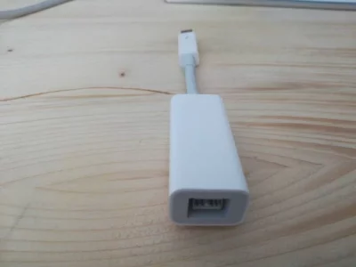

Si c'est écrit que c'est bon pour Mac os sur le jvc, c'est toujours d'actualité, il te faut un adaptateur thunderbolt-fire wire 800, en usb ça marche pas. Et un câble mini fire wire vers fire wire 800. Regarde les photos.
La prise FireWire c'est la prise DV au dessus.

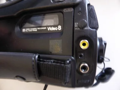

Bon, j'ai aussi un Sony qui ne dispose que d'une sortie RAC jaune blanc rouge. Là, j'ai bien l'impression que ça va coincer ...
Merci pour les images. C'est très clair.
De rien,
Par contre si tu n'a que du RCA, ça va être compliqué, passer par une carte d'acquisition me semble être la seul solution.

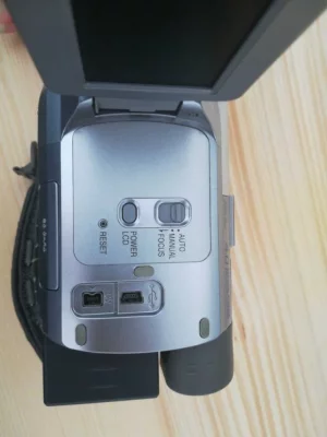

Tu pourrais prendre une photo des ports (le Sony) et la poster?
Je vais d'abord me pencher sur l'appareil le plus récent le JVC. On verra plus tard le Sony.

Oui en effet, il faut que tu prenne ça: Adaptateur Thunderbolt 3 (USB-C) vers Thunderbolt 2
Et ça: Adaptateur Thunderbolt vers FireWire Apple
Par contre ça fait près de 80€ d'adaptateurs, ça commence à piquer, mais c'st uniquement chez apple que tu trouvera ce qu'il te faut.

J'ai trouvé tout chez Mac Way : cordon mini FW vers FW 800 mâle et adaptateur Apple FW 800 femelle vers Thunderbolt 2.
Comme j'avais déjà l'adaptateur Thunderbolt 2 vers 3, mon investissement s'est limité à 54,70 € avec le port express.(commandé le 3 reçu le 4 à Perpignan, génial).
Bon, ça marche très bien avec iMovie. Enfin, j'espère car c'est en train d'enregistrer... à suivre.
