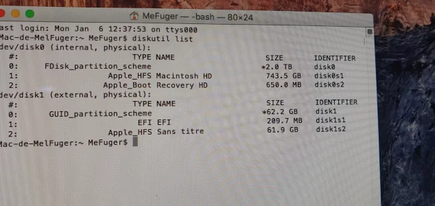

Bonjour gros problème impossible d effacer tout le disque pour future reinstallation complète ni avec disque utilitaire ni avec terminal quelques un peut-il m aider ??
Voilà ce que j ai avec commande diskutil list ( voir fichier )
Merci d'avance pour votre aide

Bonjour melaniefu
Le disque interne a une mauvaise table de partition (qui décrit les partitions du disque et sert d'aiguillage au programme de démarrage interne du Mac appelé EFI) : c'est une MBR (= schéma Windows désigné par : FDisk_partition_scheme) et il faudrait une GPT. Conséquence : le volume Macintosh HD a toujours été démarré par l'intermédiaire d'un "patch" créé à la volée par l'EFI pour retraduire en encodage GPT l'encodage MBR inapproprié.
- de surcroît > ton Mac démarré sur l'OS de secours hébergé dans le volume Recovery HD (de la partition de secours du disque) => il est évident que tu puisses pas effacer le disque entier dont relève le volume de secours démarré.​
=> as-tu une clé USB disponible --> afin qu'on l'utilise pour créer un média de démarrage externe de ton Mac ?

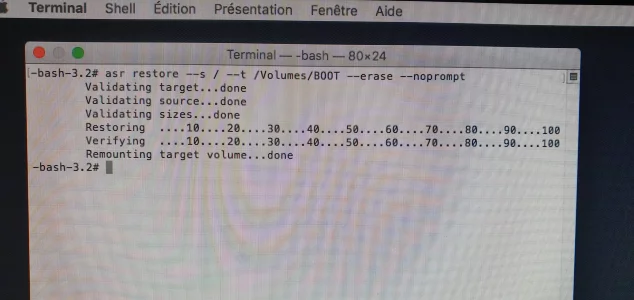

- passe alors la commande :​
asr restore --s / --t /Volumes/BOOT --erase --noprompt
  • la commande restaure le volume de l'OS de secours démarré (désigné par son point de montage /) => au volume BOOT nouvellement créé. BOOT va être reformaté > renommé OS X Base System comme la source > cloné d'un OS de secours de 1,3 Go > rendu démarrable par l'inscription d'un chemin de démarrage sur son en-tête
Poste le retour quand tu auras récupéré -bash-3.2# en signal de fin.

Opération réussie : tu as un volume de secours démarrable sur ta clé USB. Il s'intitule OS X Base System et permet d'ouvrir une session identique à la session de secours dans laquelle tu viens d'opérer. Il permet d'effacer entièrement le disque interne du Mac si nécessaire.
