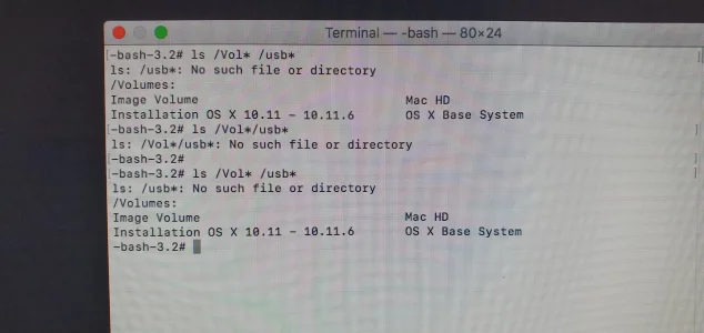

Il ne faut pas saisir d'espace entre /Vol* et /usb*. Et il faut que la clé USB soit branchée au Mac.
- la clé branchée > repasse alors la commande :​
ls /Vol*/usb*
  • un seul espace : entre ls et la / qui suit
    1,4 Mo · Affichages: 180
J ai essayé avec la clé on me mets pas installe car os plus récent sur ce mac
Je fais quoi le os sur usb moins récent que sur mon mac
[Je vais me répéter]
ls /Vol*/usb*
ls /Vol*/usb*

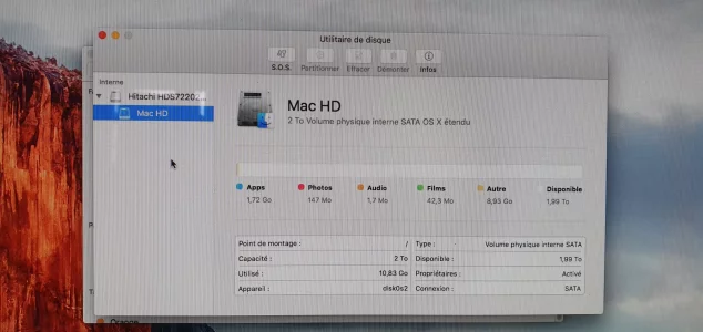

J ai réinstallé el capitan vi usb sur dique Hd .que dois je faire maintenant ?
Est-ce que tu as ouvert une session d'utilisatrice (avec un Finder et un Dock) sur le disque externe ?
Non ai redemarrer avec touche alt sélectionne la clé usb et fait l installation sur disque hd .et voilà ce que j'ai avec utilitaire disque
J ai tout réinstallé et voilà ce que j ai
    1,1 Mo · Affichages: 161
    1,1 Mo · Affichages: 157
    1,1 Mo · Affichages: 150

Il est indiqué : 2 To de libres sur 2 To --> parce que l'occupation actuelle (en Go) du volume Mac HD est trop faible pour donner lieu à une mesure. Ce qui me paraît signaler une installation propre sans données personnelles.
=> s'il en est ainsi : tu as réussi ce que tu voulais - non ? - réinstaller proprement ton OS...​
