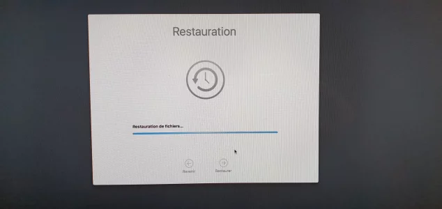

Je suis toujours en mode restauration

Tu as lancé la récupération de ta TM ?

Je pense que le délai devrait se réduire une fois l'opération lancée.

Il reste 16 heures pour restaurer.je fais quoi ensuite
Il faudra utiliser l'installateur d'El Capitan présent dans le volume usbmacos de la clé. Le fait d'avoir copié un installateur dans ce volume => n'en a pas fait pour autant un volume d'installation démarrable. Il faudra des manipulations pour configurer un volume d'installation d'El Capitan démarrable en utilisant cet installateur.
Je pense qu'il vaut mieux attendre que tu aies récupéré ta TM et réouvert une session.
- alors on configurera un volume d'installation démarrable. Puis tu pourras démarrer sur ce volume > ré-effacer le disque interne > lancer l'installation propre.​
