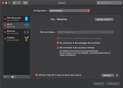

En fait, au bout d'un moment, le wifi se désactive et il m'est impossible de cliquer sur "activer le wifi"..
