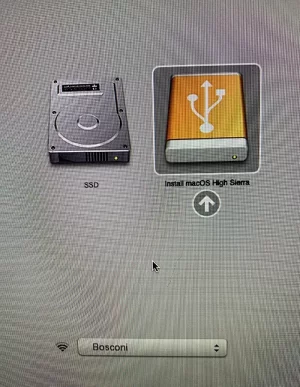

J'ai mis 'Install macOS High Sierra' sur une autre clé USB et le mac la reconnait en cliquant sur Alt au démarrage. Mais je n'ai toujours pas accès à l'utilitaire mac OS. Il est toujours sur la pomme avec la barre de chargement, depuis une heure....

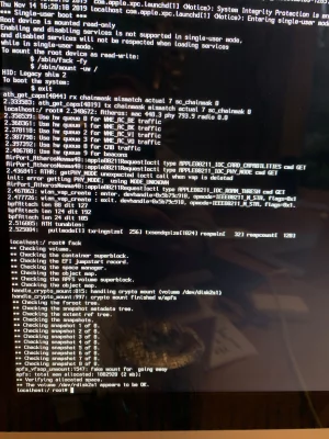

On a du mal à suivre ce que tu fais ! Ta copie écran en réponse #28 indique clairement que le Mode sans échec a été exécuté dans ton MBP de 2014. D'ailleurs c'est bien visible, car il est dans le format APFS et tu as 8 snapshots qui indique tu n'as pas connecté ton disque dur de sauvegarde Time Machine depuis un bon moment.

sur la copie d'écran 28, il s'agit bien de mon Imac mid 2011 sur le quel j'ai fait cmd + S pour pouvoir avoir une ligne de commande pour taper fsck, histoire de voir ce qu'il pense de mon disque dur.

Puis lorsque je la met dans mon Imac en appuyant sur Alt, il la voit bien. Mais quand je clic dessus, il n'ouvre pas le menu d'installation. voir photo.
Lorsque tu fais un double-clic sur l'icône orange de Install macOS High Sierra, il se passe quoi ? Par défaut, au minimum tu devrais voir apparaître une fenêtre avec 4 outils.

Malheureusement je ne vois pas la fenêtre. Je viens de réessayer. Je double-clic sur l'icône orange de Install macOS High Sierra, et je vois la pomme sans même la fenêtre de progression du chargement. Ceci depuis une heure maintenant...
Si tu confirmes que cette clé USB fonctionne sans problème en démarrant depuis ton MBP, alors tu as un problème avec la carte mère de cet iMac. Pour en être sûr, il te faudra retirer le SSD, l'installer dans un boîtier USB, connecter ce boîtier SSD à ton MBP et tenter de démarrer dessus en maintenant la touche alt. Si tu arrives dans la session de ce SSD, ce sera bien la carte mère de l'iMac le vrai problème. Bien évidemment, si tu ne parviens pas à faire quoi que ce soit avec le SSD, démarrer dessus, voir son contenu via Utilitaire de disque et avec le Terminal, c'est lui le problème.
