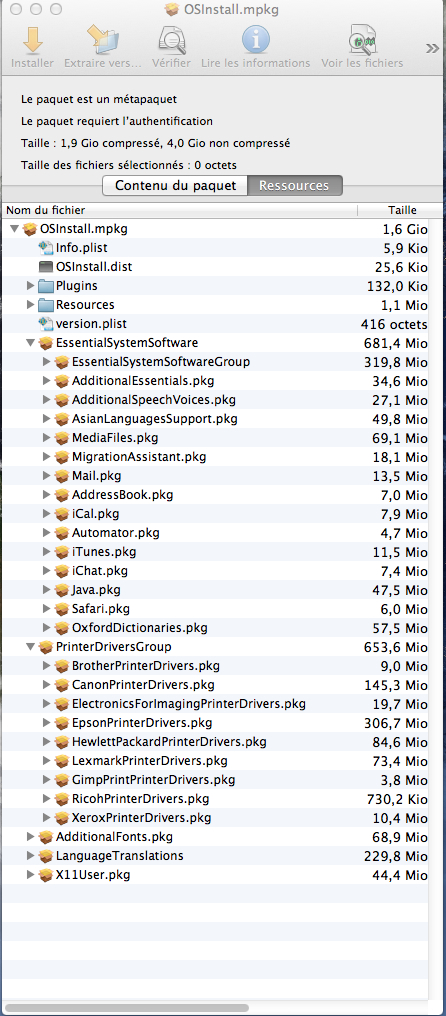

Par contre je peux lancer la vérification des autorisations d'une autre partition du DDE 2 To, sur laquelle j'ai cloné Leopard, qui boote sans problème.
Est-ce que cette anomalie, si c'en est une, est signifiante pour vous? Le fait qu'on ne puisse pas "vérifier des autorisations" de le partition sur laquelle est cloné Tiger vous suggère-t-il quelque chose?

Quand avec "utilitaire de disque", je vérifie les autorisations du clone de Tiger sur mon DDE 320 Go (1ère génération, copie de DDI sur DDE), j'obtiens le message d'erreur : "pas de paquet valide".
Comme logiquement avec le clone du clone sur DDE 2 To.
Par contre l'utilitaire accepte de vérifier la partition, et dit qu'elle "semble être en bon état" - ce qui impliquerait que la hiérarchie du catalogue est correcte.
L'indication "pas de paquet valide" permet-elle de progresser?

J'ai suivi vos conseils, reformaté le DDE 2 To, créé 3 partitions, et sur l'une d'entre elles j'ai essayé d'installer ce matin le MAC OS X 10.4.11 Tiger, avec mes DVDs originels, fournis avec mon MacBook.
6,47 Go ont été copiés sur le disque, mais arrivé à l'étape "terminer l'installation", le logiciel a voulu redémarrer l'ordinateur. A ce moment-là ça déraille, et j'obtiens un écran gris avec une inscription en lettres blanches sur fond noir : "Veuillez redémarrer votre ordinateur. Maintenez la touche de démarrage enfoncée pendant plusieurs secondes, ou bien appuyez sur le bouton de réinitialisation".
Pourtant j'avais déjà réalisé cette opération avec succès, installé l'OS sur une partition du DDE, et pu vérifier qu'on bootait sans souci à partir d'elle. Il ne restait qu'à migrer mes données, et je suivais en cela la procédure que vous m'aviez indiquée, et qui résolvait mon problème d'échec de boot de copie de clone.
J'ai essayé d'installer Tiger en n'étant plus sous Leopard, mais sous Tiger, en bootant sur le clone de mon ancien système, qui est sauvegardé sur un DDE 320 Go. Même échec.
J'ai aussi essayé de d'abord cloner avec CCC dans une 2ème partition du DDE 2 To tout ce que j'ai sur mon DDI - Leopard et toutes les données. J'ai pu vérifier qu'on pouvait booter à partir de cette sauvegarde.
Mais quand j'ai essayé d'installer Tiger dans l'autre partition, exactement le même résultat.
Je ne comprends pas. Je pensais vraiment que vous aviez trouvé LA solution, et j'avais pu vérifier qu'elle était fiable.
Maintenant je suis apparemment exactement dans le même environnement, mais tout capote en fin d'installation, au moment du redémarrage, avant l'installation du disque 2, avant les mises à jour - que j'avais aussi effectuées hier, avant de booter avec succès.
Help! Merci d'avance!

Bingo, ton idée n'était pas si loufoque que ça, au lieu d'un écran gris au stade de "terminer l'installation", j'ai obtenu "Veuillez insérer le disque Mac OSX install disc 2 pour poursuivre l'installation", et là je pensais bien que c'était gagné, mais j'ai préféré attendre la fin du processus.
Je tente de booter, et complèterai ensuite ce post....
---------- Nouveau message ajouté à 00h29 ---------- Le message précédent a été envoyé à 00h08 ----------
Et rebingo, wow!
Je peux booter à partir du Tiger installé sur la partition 1,6 To ; Leopard installé sur la partition 1) de 115 Go boote bien aussi ; pas le cas évidemment pour les bribes de Tiger sur la partition 2)...
Intuition éclairée!
