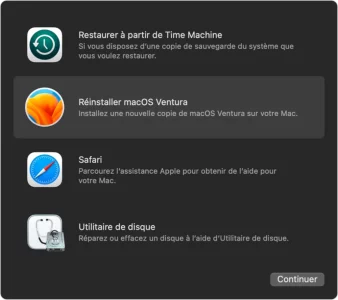

J'ai réinstallé Macos Monterrey (comme j'ai fais ma sauvegarde dessus) et là j'ai deux blocages lorsque j'essaye de restaurer la sauvegarde.
La première en mode récupération :
Il me met ce message alors que je suis déjà sous Monterrey.

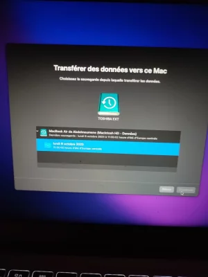

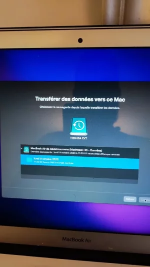

La deuxième en passant directement par l'assistant de migration ;
J'arrive jusqu'à cette page et que je sélectionne la première ou la deuxième ligne, j'appuie sur continuer, le bouton continuer se grise et plus
rien ne se passe.
Une idée ?

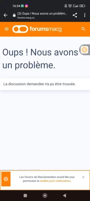

Alors comme précisé plus haut, quand je reposte on supprime!
Voilà ce que j'ai quand je retourne dans les postes que j'ai créé
Tu saurais peut être me donner la raison ?
