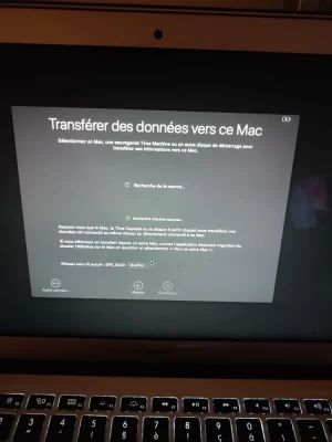

Avant de réinstaller iOS j'ai fait une sauvegarde via Time Machine sur un disque dur externe sans aucun problème sauf que maintenant que je veux remettre en place cette sauvegarde, l'assistant de migration ne trouve plus mon disque dur alors que je le vois bien lorsque je vais dans "utilitaire du disque IMG_20231014_131110.jpg et quand je suis sur l'assistant de migration impossible de le retrouver ce salopardIMG_20231014_131214.jpg

Bonjour, sur la copie d'écran on voit que le disque dur Toshiba n'est pas monté. Arrives-tu à le monter dans Utilitaire de disque ?
Bonjour
Les grossièretés sont à éviter.
Mais c’est frustrant comme affaire
Tu peux partager les détails de Infos ?
Je pense que le disque n’a pas le bon format de fichiers.
Nan je ne pense pas avoir la possibilité ☹️ c'est grisé
Autant pour moi, c'est parce que tu es sur la ligne supérieure du disque et on ne voit pas le point de montage. Mais si tu déplies cette unique ligne on doit voir le volume et le point de montage.
Quelle est la version de macOS actuellement installée ?
Quelle était la version de macOS installée précédemment lors de la sauvegarde, avant l'effacement et la ré-installation ?
La question cachée étant : est-il possible qu'on soit actuellement sur une version de macOS trop ancienne, qui ne reconnaît pas un disque de sauvegarde externe créée précédemment par une version de macOS plus récente que celle nouvellement ré-installée (parce que le disque dur externe est formaté en APFS, par exemple) ?
J'entrevois sur la photo de l'App Store une mise à jour de iTunes en version 12.8.2, ce qui indiquerait que la version du système actuellement installée serait 10.11 El Capitan ou 10.12 Sierra, aucun des deux ne gérant l'APFS.
Si c'est bien le cas, il faut que tu commences par installer sur ton MacBook Air vers la même version (ou plus élevée) de macOS que celle à partir de laquelle tu avais crée la sauvegarde, et le disque dur externe de sauvegarde Time Machine devrait alors être lisible et proposé pour la restauration de la sauvegarde par l'Assistant.

Je suis de nouveau sous Moojave, mon dos dur apparaît sur le bureau mais vide IMG_20231014_213657.jpg
Pourtant dans utilitaire du disc je vois que 70 go sont utilisés, ce qui correspond à ma sauvegarde Time Machine
Et quand je lance l'assistant de migration, toujours rien
Est ce peut être parce que j'ai fait ma sauvegarde sous Monterrey ?

Tu es donc sous Mojave et tu as fait ta sauvegarde machine sous Monterey. Sur ta copie d'écran on voit le fichier invisible .installer-compatibility (3è fichier sous Macintosh HD - Données). Copie ce fichier sur ton bureau et regarde son contenu dans Textedit. Il te donnera la version minimale du système pour pouvoir restorer cette sauvegarde.
Si tu le copies sans le renommer dans le Finder il sera invisible sur le bureau. Tu peux le copier dans le Terminal en exécutant la commande cp et en le renommant par la même occasion. Tu passes la commande suivante (exécute-là par copier coller) :
cp /Volumes/"TOSHIBA EXT"/2023-10-09-113502.previous/"Macintosh HD - Données"/.installer-compatibility ~/Desktop/installer-compatibility.txt
À tous les coups c'est 10.15 minimum (Catalina), car c'est à partir de ce système que le volume système s'est scindé en deux : Macintosh HD et Macintosh HD - Data.
Et donc avec Mojave (10.14), tu ne peux pas utiliser cette sauvegarde TM.

J'ai bien peur qu'on ne puisse migrer les données d'un système plus récent que celui sur lequel on est. Prenons l'exemple de Mail. À chaque nouvelle version du système il fait +1 sur la version du dossier contenant les mails dans le dossier Mail de la bibliothèque utilisateur. Sur Monterey on en est à V9. Sur Catalina ont doit avoir quelque chose comme V7.
Il sait mettre à niveau les données d'un système plus ancien, mais il ne sait pas le faire avec un système qui n'existe pas encore. Passer de V9 à V7, il ne sait pas le faire.
